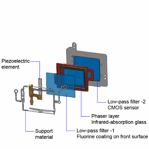

j'ai récemment fait l'acquisition d'un deuxième boitier 1100D et d'un filtre astronomik CLS-CCD. Je souhaite défiltrer totalement le 1100D, mais je veux être sûr de ce que je dois retirer/laisser.
P.S.: Je ne sais pas si le schéma correspond bien au 1100D.

Défiltré total, j'enlèverais :
low pass filter 1
low pass filter 2
layer infrared-absoption glass
J'avais laisssé sur le 1000D le piezo et le "support material" (il me semble)

Le premier filtre (lowpass1) doit rester. Il laisse très bien passer les Ha et empêche la poussière de se coller trop près du capteur ce qui rend les flats inopérants contre elle.
Le deuxième filtre (bleuté) doit être retiré. C'est lui qui bloque le Ha (mauvaise pioche Luckymix si c'est celui que tu as vraiment laissé !).
Le troisième ne peut pas être retiré, c'est le capot (en verre) du capteur. On ne le retire avec difficulté que si on souhaite accéder au capteur directement pour retirer la matrice de Bayer. Certains y arrivent bien (Astroghost).
Pour un defiltrage total, on retire les deux premiers filtres.

Donc je retire les deux ? (LPF1 et IR Cut Filter)
Sur le tutoriel de Gary Honis, il ne parle pas du LPF2, peut être qu'il n'y en a pas ? (http://dslrmodifications.com/rebelmod1100Dstep12a.html)

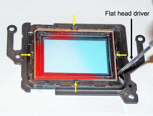

Et donc le LPF1, c'est celui-ci :
Si je le replace, il me faut de la colle spéciale, mais sinon, si je replace juste les caches sans aucun filtre, ai-je vraiment besoin de colle ?
Le "lpf2" existe, c'est le verre de protection collé sur le boîtier du capteur. On ne peut pas le retirer (sauf si on veut virer la matrice de bayer).
D'accord, bien compris. Donc en retirant le LPF1 et l'IR Cut, on garde quand même un protection. Est-ce qu'il y a un intérêt à conserver ces filtres une fois retirés ?
