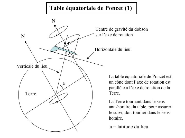

Je souhaite savoir s'il est possible de connaitre la hauteur du centre de gravité optimum d'un dobson qui serait utiliser sur cette table pour que le centre de gravité du dobson soit sur l'axe de rotation, comme expliqué sur cette image :
http://www.webastro.net/upload/images/7722-1219238244.jpg
Je comprends le principe des tables EQ, mais est-il possible de calculer l'inverse, les calculs sont faits pour un dobson dont le CG est de X.
Dans le cas que je présente, cette table existante est optimisée pour un CG à Y cm. C'est ce que je souhaite connaitre.

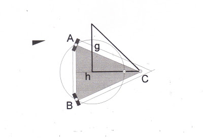

IL faut voir le problème autrement...
C'est le centre de gravité de l'instrument que tu poses que la plateforme qui doit être situé sur la ligne imaginaire Nord Sud (plus ou moins à 45degres) selon laquelle pivote la plateforme.
Donc, tu peux poser l'instrument plus ou moins en avant ou en arrière sur la plateforme, de manière à ce que le cg de l'instrument passe par cette ligne imaginaire nord sud.
Bien sur, le mieux est de placer l'instrument de manière à ce que deux des pieds de sa base se situent juste au dessus ou à peu près, des deux secteurs nord.
Donc, pour une table donnée, tu prends le rayon passant par le centre d'un secteur nord (en regardant du dessus), faisant un angle de 60 degres avec la ligne Nord sud du plateau supérieur passant par la rotule sud et entre les secteurs nord (la ligne à plat, pas celle à 45 degrs dont je parlais plus haut)
Tu obtiens alors le "centre" de la plateforme. Dans ce cas, le "cg" pour lequel est calculé la plateforme, se situe à l'intersection entre la verticale passant par le "centre" et la ligne imaginaire Nord sud. Si celle ci est à 45 degres, alors, le CG se situe à une hauteur égale à la distance entre ce "centre" et la rotule sud.
Difficile d'etre clair sans schéma, je vais essayer de faire un dessin demain ou après demain.
Si ce schéma peut t'aider; Le "rayon" dont je parle plus haut, c'est la ligne Ah.
Le "centre", c'est h
Et la hauteur du cg, c'est la distance hC
