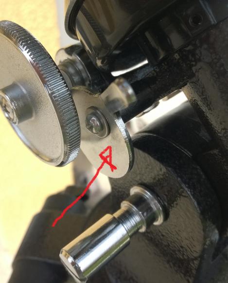

A quoi ça sert cela ? parce que à part brelinguer autour d'une vis ça fait rien ^^.

L'espèce de clef c'est un espèce d'embrayage.
Le moteur d'une EQ2 est un bignou à ressort qui s'appuie sur la grosse roue dentée.
La petite clef sert à pousser le moteur pour le debrayer.
Les trois vis servent à bloquer cette pièce quand tu tournes en DEC.
Là quand tu te serviras de ta monture avec le contrepoids et le tube cette pièce ira se serrer ou se desserrer quand tu tourneras en DEC, tu devrais peut être remettre les vis.

Ok ok,
Merci, oui je les ai remise quand j'ai vu que ça faisait rien. C'est juste que ça me semblait bizarre quelles ne se serraient pas à fond .
