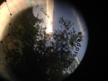

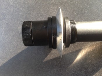

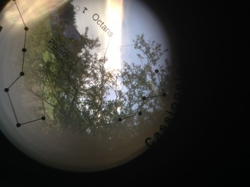

Je suis en train de calibrer le viseur polaire de mon EQ6.
J'ai bien suivi les diverses video qui guident le débutant comme moi ;-)
On dit qu'il faut aligner la croix du centre du réticule sur la barre des contre-poids
Mais je n'ai rien trouvé sur le "redressement" de la croix. Hors j'ai une différence d'inclinaison d'environ 10 à 15° entre les 2
Il y a 3 vis de réglages pour l'alignement du viseur, puis une petite vis sur l'anneau suivant , puis 3 vis à len sur le dernier anneau.
Je n'ai pas l'impression que quoique se soit puisse bouger lorsque je dévisse.
Y-a-t-il un tuto pour ça ?
Tu démontes le tube de ton VP, tu devrais alors voir le réticule.
Tu dévisses les trois et tu le tournes.

Les 3 petites vises qui servent au réglage du centrage de l'étoile sur un point d'horizon ?
Parce que là j'ai tout démonté et je n'ai rien trouvé pour modifier l'orientation de la croix :(
Et ton auriculaire ?
Si tu cherches une vis c'est rappé.
Tu dévisses le tube et tu auras accès au réticule.
Une fois que tu as desserré les trois vis tu le fais tourner avec ton petit doigt :)

Archange, En fait grâce aux premières réponse j'ai réussi à "redresser" la croix au centre du viseur polaire. Par contre là je coince un peu, c'est comment aligner parfaitement le tube et le chercheur ? puisqu'il n'y a pas de croix de visée dans le tube ... ça reste approximatif :(
