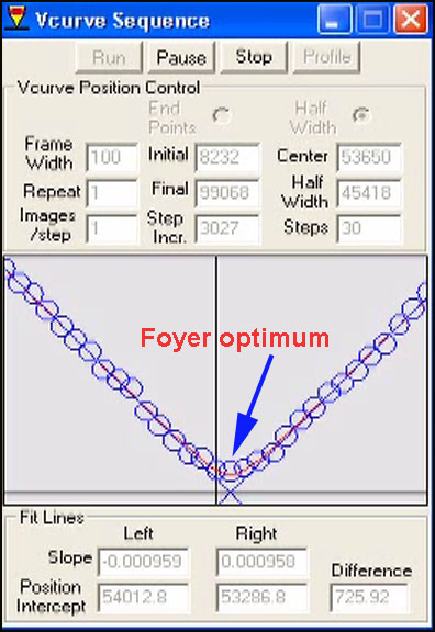

Pour FocusMAx, il faut réaliser un apprentissage du logiciel. C'est-à-dire qu'il faut faire beaucoup de mesure pour affiner le système de mise au point.
Le principe du logiciel est de partir sur une étoile défocalisée et au fur et à mesure le logiciel va envoyer des commandes au moteur du focuseur pour se razpprocher de la MAP.
On va ainsi obtenir des V-curves :
Il suffit de faire plusieurs V-curves pour avoir une MAP optimum.
Par la suite, il suffit de cliquer sur le bouton "FOCUS" pour que le robot fasse la MAP automatiquement.
Il est possible, en cours de soirée de contrôler la MAP par rapport à la variation de température grâce à la sonde.
Selon les paramètres entrer, on peut faire la MAP avant chaque pose ou avant chaque filtre ou encore si la FWHM est > 3 etc....

Que se passe t il une fois le minimum de la courbe identifié ? Que fait le soft au cours des acquisitions ? Fait il une mesure sur chaque brute sur la même étoile et corrige t il la MAP en auto le cas échéant ?
Quand tu lance un focus avec FM, la première étape consiste a définir le sens de la pente. Une fois trouvée, il emmène le focuser a une position ou l'étoile est à HFD=8.
L' HFD est une mesure analogue a la FWHM a la différence qu'elle fonctionne bien même fortement défocalisé.
Plusieurs itérations sont faites a HDF=8 puis moyennées pour localiser précisément le point d'intersection.
Ce soft utilisé seul ne fait la mise au point que quand on lui ordonne, l'analyse des variations de fwhm des brutes dans le temps ne fait pas parti de ses fonctions.
En association avec d'autres logiciels, on peut effectivement lui demander de lancer une map si courbure>x, fwhm>Y ou delta temperature>Z.
La compensation de map par température permet de repousser le délai entre chaque mise au point d'un facteur deux ou trois. Mais les ordres de MAP auto restent indispensables.
A mon sens le seul moyen de faire une MAP en auto pour aller roupiller c'est la mesure de FWHM automatique sur une étoile au cours des acquisitions, avec un asservissement via focuser. Je ne sais pas si ce système existe pour les amateurs.
Une map auto ne se fera jamais en mesurant le foyer car c'est la zone la plus affectée par la turbulence.
La dernière étape qui consiste a déterminer le point d'intersection doit se faire légèrement défocalisé pour cette raison (méthode focusmax, maximdl et prism).

FOCUSMAX : mise au point auto
MAXPILOTE : dirige et contrôle la soirée

De ma petite expérience je n'ai jamais réussi à faire manuellement mieux que FocusMax. Bien-sûr, pour que cela fonctionnement il ne faut aucun glissement.
En respectant ce prérequis tout est possible et avec un petit bricolage à 3€ on arrive à faire des map aux petits oignons avec un obj photo par exemple (à la main pour le coup je n'ai jamais réussi)

faire la map en cours de pose : le plus simple est d'itimiset la compensation de température, elle le fait pour toi.
Sinon je ne vois qu'une solution : utiliser le capteur de guidage sur OAG (ou ONAG ou intégré à la camera sur certaines SBIG) et surveiller la FWHM de l'étoile guide. On pourrait imaginer avoir un deuxième capteur de guidage qui ne servirait qu'à ça.,.
Mais bon la compensation en température permet de tenir au moins pendant une pose et même bien plus.
Comme disait Christian si dessus, il y a des bizarreries sur les SCT lors de la mise en température (qui peut être très longue), j'avais constaté ça aussi sur le C11 carbone en hyperstar, la map bouge dans tout les sens au départ. Mais une fois que tout est bien stable (parfois ça prend des heures...) ça ne bouge que dans un sens plus ou moins suivant les tube.
Par exemple sur les lunettes, la focale diminue quand la température baisse. Mais dans le même temps le tube se rétracte aussi, ça compense plus ou moins suivant le matériau. Sur certaines lunettes la compensation est quasi parfaite AP130gt par ex). Sur d'autre lunettes la FS102) la mise au point rentre plus vite et il faut la refaire souvent. Dans ce cas la la compensation en température a du sens, encore plus si on fait des poses très longues en narrrow band par ex. Il peut y avoir une différence de mise au point notable entre le début et la fin de pose.
Autre point déjà discuté : le matériau du tube. Sur une lunette le carbone n'a pas vraiment d'intérêt, voir il est néfaste : il ne se rétracte pas lors de la baisse de température et il faudra donc refaire la map plus souvent que sur un tube en métal.
Par contre sur le C11 en hyperstar, le carbone a du sens, la mise au point bouge très peu une fois que tout est à température. Par contre le carbone ralenti la mise en température...il faudrait ventiler le tube. Certains astram ont pris le problème différemment : ils isolent thermiquement le tube pour limiter au max les échanges avec l'extérieur. Du coup la température baisse très lentement, donc mzp à refaire moins souvent et surtout il y a moins de gradient de température dans le tube et donc moins de turbu interne. à voir...
edit : une astuce concernant le bahtinov. Avec le logiciel bahtinov grabber il est possible de savoir si la map est dans la zone de netteté ou pas. Or sur une lunette on sait que la map va rentrer quand la température baisse. On peut donc décaler la map très légèrement dans ce sens pour anticiper sans impacter la FWHM. En surveillant avec le Bahtinov grabber, on sait si la map est toujours dans la zone optimale. En pratique bahtinov avec batinov grabber est très précis : on détecte une varition de map nettement avant que la FWHM change. sans le bahtinov grabber, à l'oeuil, on peut aussi voir un défaut de map très léger.
Par exemple un changement de 3.2 (l'optimal) à 3.4 de la fwhm donnera une map nettement différente au bahtinov.
La contrainte est qu'il faut se recentrer sur une étoile brillante pour vérifier.
En tout cas je vous recommande le bahtinov grabber pour étalonner la compensation en température. On arrive à faire une map ultra précise avec.
