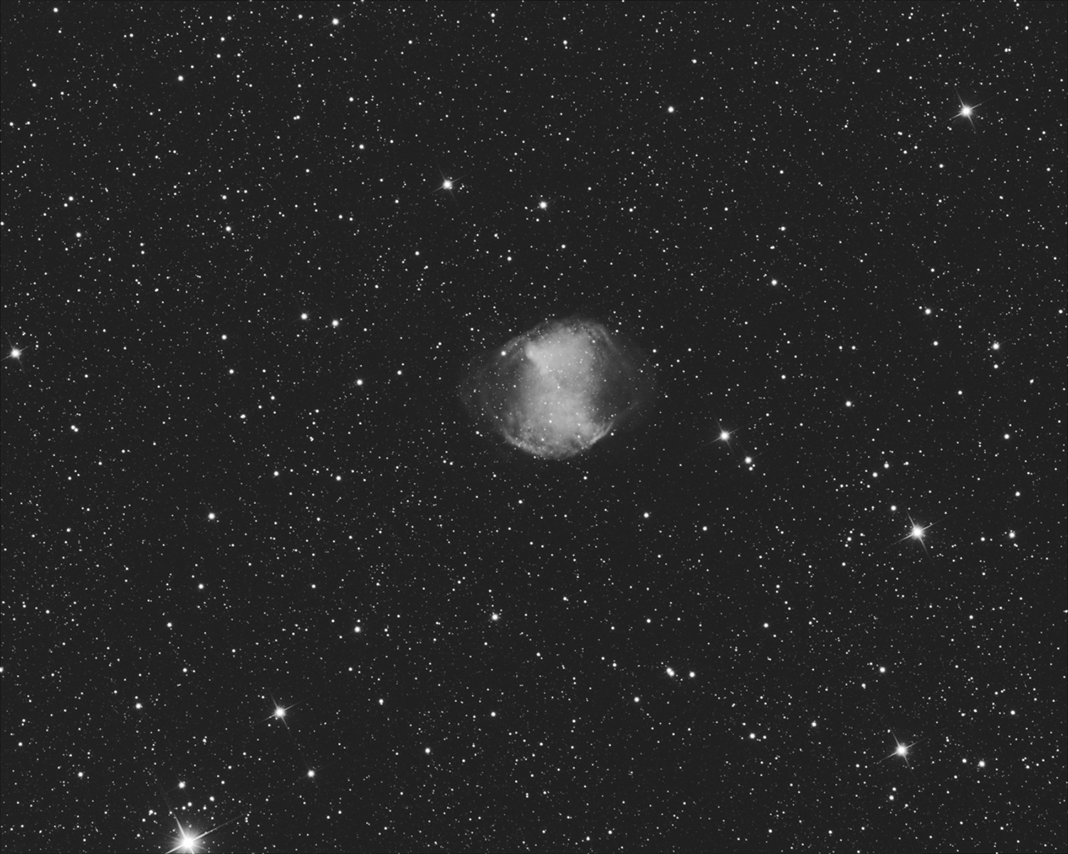

M27, en seulement 7x3min :o , cela donne une idée de la sensibilité et du bruit de ce capteur:
Champ complet:
crop 100%:

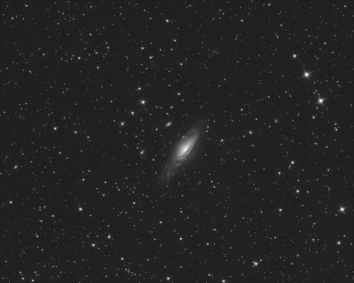

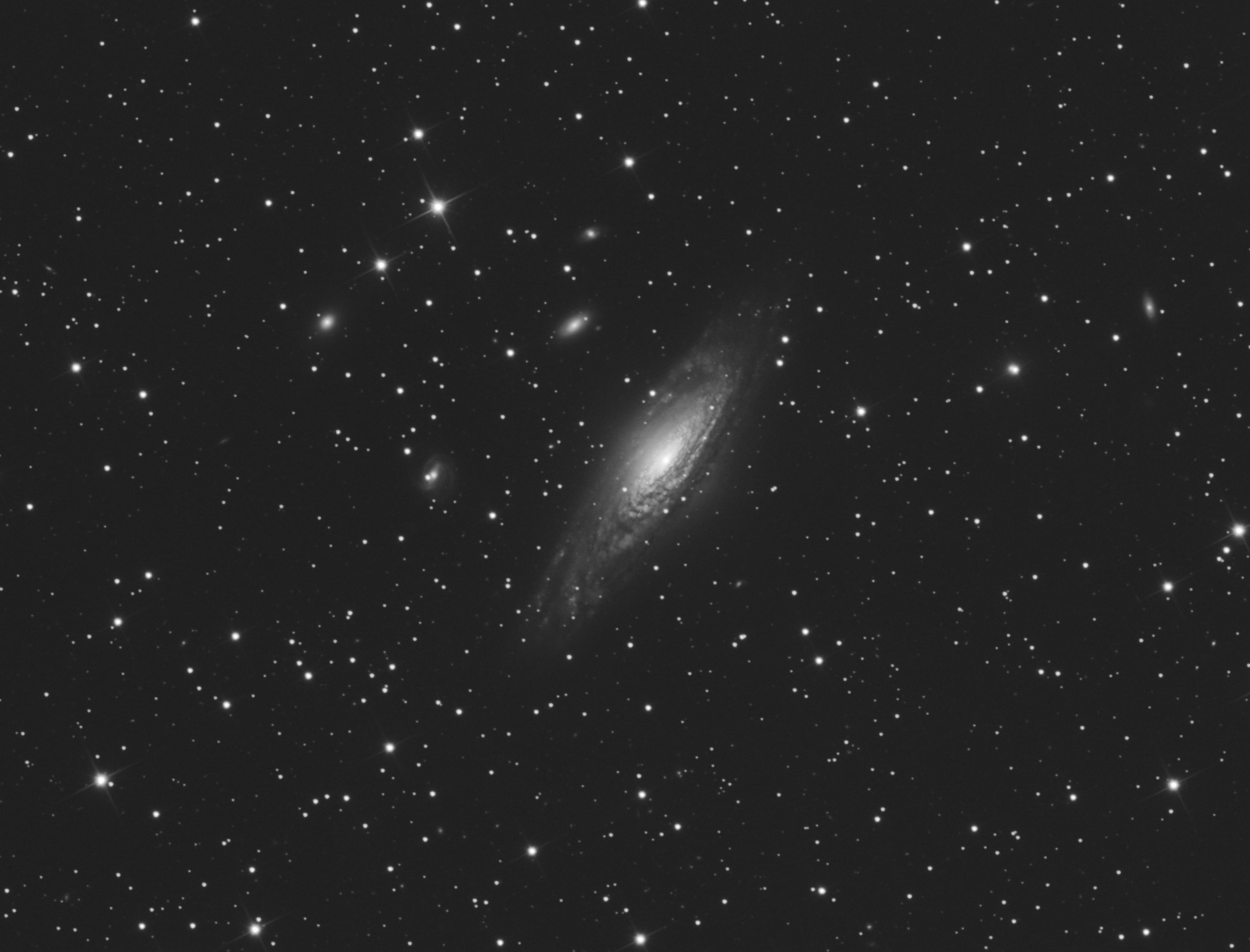

NGC7331, 34x6min de pose, champ complet:
crop100%:

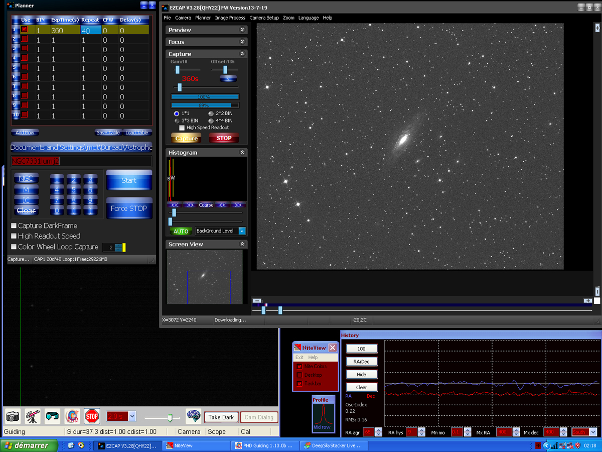

Pour finir, un screenshot en cours d'aquisition, toujours intéressant:

M27 semble déjà très profonde avec seulement 7 poses de 3 minutes et vraiment très peu de bruit.
Qu'en à NGC 7331 il y a une très bonne détection avec encore une fois une absence de bruit.
Peux tu passer une des meilleures brutes de NGC 7331 STP?

ça donnerai +-52min pour comparer à ma M27 faite avec un APN refroidi :)

Bon en tout cas c'est vraiment super et les détails de NGC7331 :)
EDIT : Je viens de comparer ton crop et le mien avec 52min, y a pas photo sur la détection, là où j'ai 3 étoiles...tu en a 5 ! :)

Q : pourquoi tes courbes de suivi sont-elles séparées ? une sur la ligne 0, l'autre sur la -1 ?

Rooooo la claque! C'est encore du grand Mourer ça!! Tes "fonds du ciel" sont toujours aussi propres c'est de la folie! J'aime particulièrement NGC 7331 mais surtout car c'est mon objet préféré habituellement et que là il y'a une niveau de détails impressionnants...
Très belles images, avec un fond de ciel pile comme je les aime.

superbe piqué sur 7331, et signal costaud pour 27 en 21mn ;)

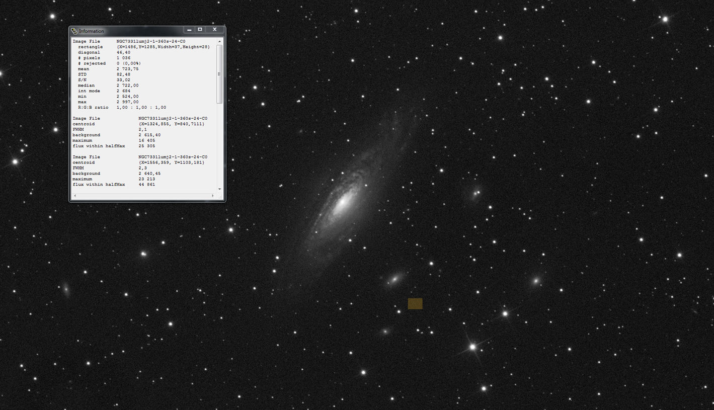

Voila une brute de 6min. et sa petite analyse de fond de ciel et de FWHM sur 2 étoiles du champ:

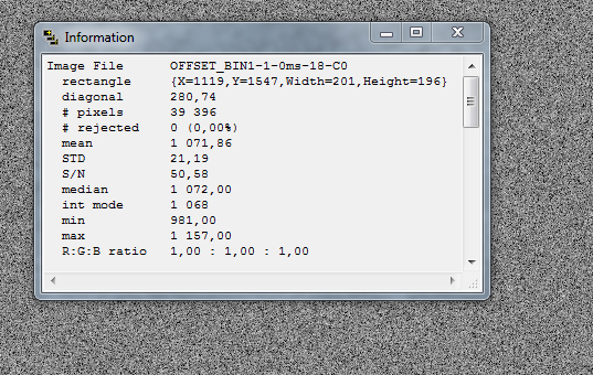

Pour info, l'analyse d'un offset de la QHY22 (sigma=4x moins qu'une brute de 6 minutes):
c'est ma mise en station qui est dans les choux (merci le viseur Losmandy :mad:), phd corrige la dec juste assez pour compenser la dérive, il faudrai que j'améliore cela un jour :p

J'aime bien le 7331, beau piqué et une résolution correcte à 0.9" par pixel.
En revanche je trouve le niveau de détection tout relatif pour un CCD noir et blanc à F4.5 avec 6 X 34 mn de pose, qui est important pour cette galaxie relativement lumineuse. Pour avoir une meilleure idée une cible plus difficile comme le Quintet aurait permis une meilleure évaluation de la sensibilité avec cet échantillonnage.

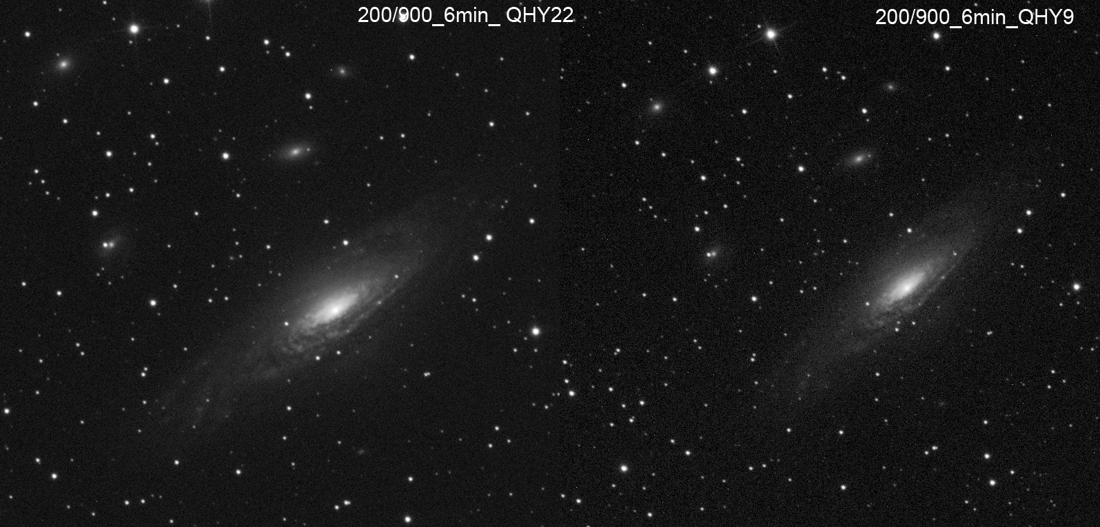

Il serait interessant de refaire quelques poses unitaires sur des cibles que tu avais déja imagées avec ton précédent capteur, même durée de pose, même t°, histoire de vérifier le RSB sur quelques étoiles identiques.

Oui le but premier de ce premier test n'était pas de comparer le KAF8300 et le ICX694 mais de vous faire partager ces premières images.
Ceci étant dit, je suis retourner dans mes archives de 2013 pour retrouver une brute de NGC7331 faite à la QHY9 et je suis justement tomber sur une pose de 6min réalisée avec ce même tuyau.
Pas évident de comparer 2 images sur 2 nuits différentes, mais je vous livre tout de même un petit face à face qui me semble assez parlant entre 2 brutes issues du KAF8300 et de l' ICX694.
Les 2 brutes sont vraiment brutes: ni dark, ni offset, ni flat.
A vous de juger ! (moi, mon opinion est faite ;))

Qhy9 a droite? tu est sur que c'est pas un 3200 plutôt :lol:
