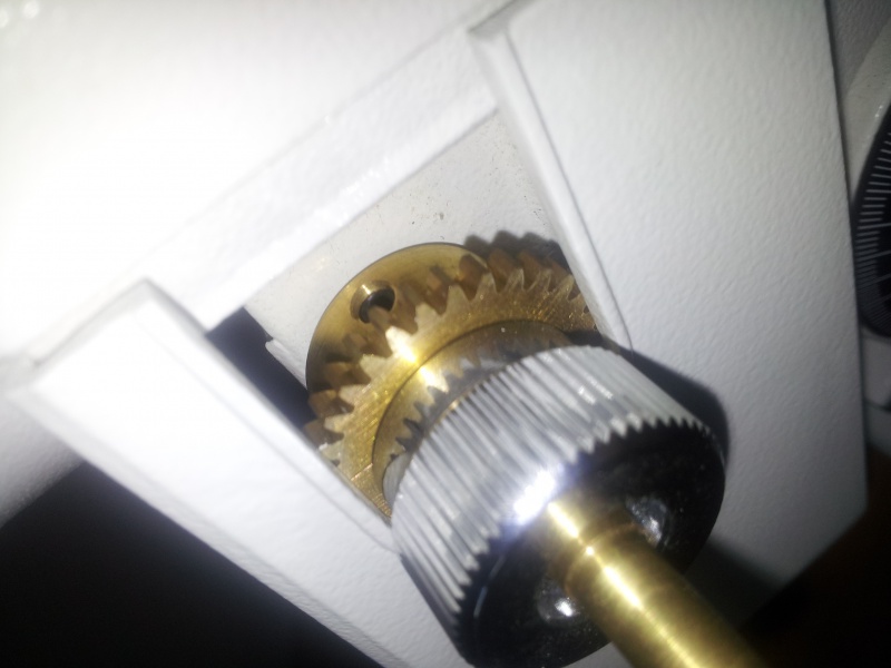

Bonjour ! Ton sujet tombe à pic car pas plus tard qu'hier soir j'ai démonté ma Neq-5 car il y avait un gros jeu en AD qui rendait la photo et le centrage des objets compliqués.
Dans mon cas il fallait enlever la roue dentée derrière la molette de frein et resserrer la petite vis BTR de blocage (petit trou noir sur la photo) en ayant pris soin de bien positionner la BTR sur le demi-plat de l'axe car elle doit venir appuyer sur ce demi-plat.
reste à savoir si tu as le même problème.
