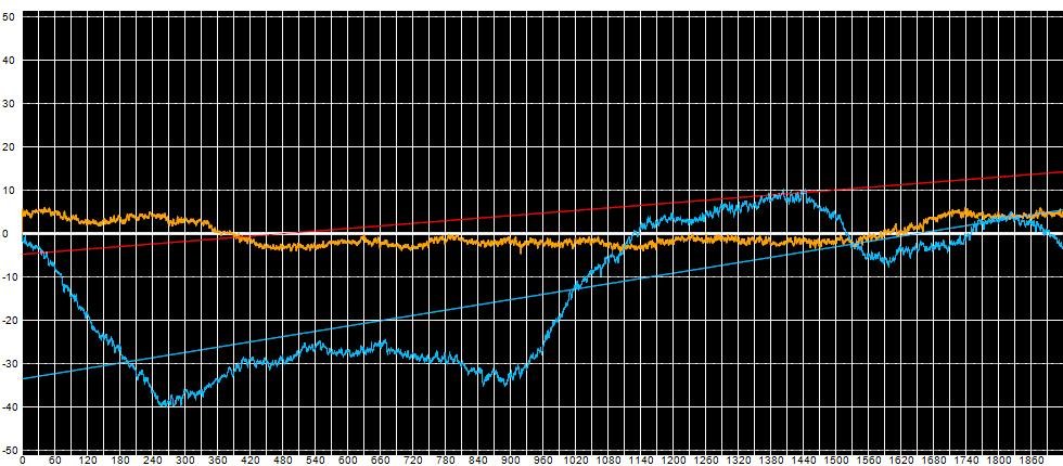

J'ai fait pour la première fois une mesure d'erreur périodique sur ma monture : HEQ5.
Le problème, je ne sais pas du tout l'analyser. Je ne retrouve pas vraiment de périodicité sur 30 minutes de mesures.

Alors j'ai utilisé EQAlign.
Voilà le résultat :
Savez vous sortir des infos de cette courbe ?

il y a un truc très bizarre sur cette courbe, je pense à une flexion, ou un frein qui glisse, un câble qui tirre...bref le capteur de guidage semble avoir bougé, de 0s à 240s puis à nouveau de 900s à 1080s. à refaire quand même pour être sur que le phénomène ne se reproduit pas.
Il n'y a qu'à partir de 1080s que ça semble "normal", avec moins de +/- 10" ce qui serait correct.
La courbe est très curieuse. As tu désactivé l'autoguidage ?
Tu devrais utiliser PHD Guiding 2 pour faire l'EP, puis PecPrep pour faire l'analyse.
Et sinon, oui, il faut une caméra pour déterminer l'EP. Plein de tutos existent, cherche un peu sur Google...
Je vais essayer de refaire une mesure, car effectivement c'est assez étrange comme courbe.
Sinon, oui bien sûr c'est fait sans autoguidage
Idéalement, je vais essayer de la faire avec un autre soft que EQAlign ... dès que le ciel le permettra !! :-)
