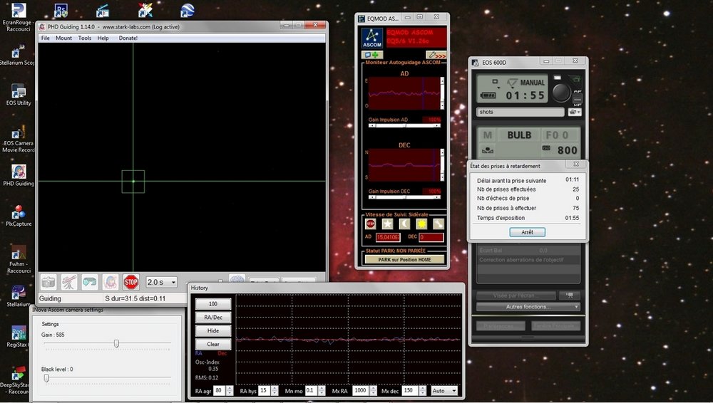

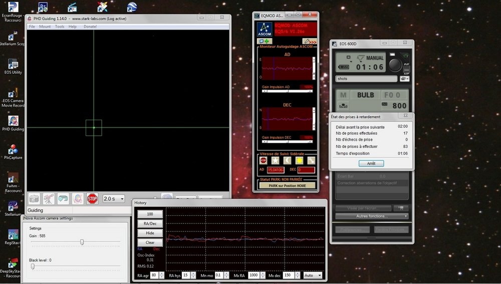

Voici 2 copies d'écran de la nuit dernière à 1 heure d'intervalle :
