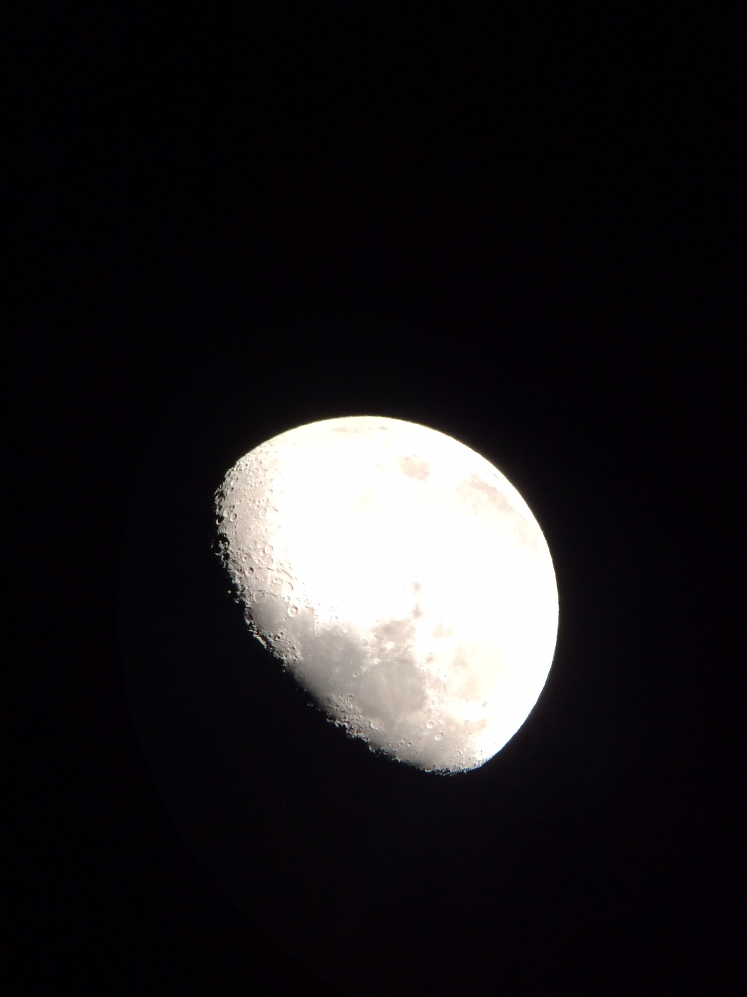

Fraichement arrivé inscrit sur le forum et après un accueil chaleureux voici mon premier post. Avec ma première photo à l'arrache au foyer avec un iphone 5.
Avec un oculaire de 10 mm livré d'origine en sky watcher pour rappel.
Je me suis fais plaisir aussi avec vega avec le 25 mm d'origine également que je trouve de bien meilleur qualité que le 10 mm.

Donc pour faire un premier bilan la prise en main est facile mais prends du temps pour devenir plus précis.
Le 25 mm m'a plu avec Vega et le 10 mm pour la lune.
Mes attentes dans la limite du raisonnable sont aussi bien planétaire que cp mais pour être franc je suis plus adepte de la balle de tennis que de la tête d'épingle.
Je suis maintenant dans l'idée de prendre un filtre lunaire pour observé sans me défoncer la rétine.
Et un ou des oculaires de qualités abordables pour avoir plus de sensation.

Salut Raf !
Bon apparemment t'accroches bien à l'astro, c'est cool :)
L'alignement dû à une mauvaise collimation dû à un chercheur sans coude et avec un réglage/blocage bancale. Les bonnes idées sont les bienvenues. Merci.
Tu parles de quoi ? La mise en place de la monture goto ? Aucun rapport avec la collimation (qui veut dire alignement, le mot est généralement utilisé pour l'alignement des optiques de l'instrument, pas pour la monture ni le chercheur) qui te donnerai "juste" des images floues au cas où elle est baclée. Pour le chercheur, être coudé ou pas est une question de confort, ça dépend des utilisateurs. Mais quel que soit le chercheur y compris si c'était un point rouge, le centrage des étoiles repère lors de l'alignement du goto se finalise à l'oculaire qui est bien plus précis que le chercheur. Qu'y aurait il d'autre à dire ? Ta monture est bien posée, avec mise à niveau ? Coordonnées et horaires entrées précisément ?
Véga est "juste" une étoile, si tu grossis faiblement tu n'es pas aussi exposé à la turbulence et aux défauts optiques (instrument en qualité et collimation, oculaire, mise au point, ...). Forcément que l'image la moins grossie sera la plus jolie. As tu déjà essayé des amas, comme les stars de l'été que sont l'ouvert M11 et le globulaire M13 ?
Solus parfaitement valide ! En attendant, as tu déjà essayé d'observer la lune sous lumière parasite ? Par exemple celle de ton jardin/terrasse/balcon si tu es chez toi ? Ton œil va passer en vision diurne, tu seras très peu ébloui. Forcément pour les objets ciel profond ce serait dramatique mais pour la lune c'est vraiment pas grave, certain font sans filtres en choisissant volontairement de telles conditions.

Petite question ma femme et mes enfants veulent partagés ses moments là avec moi quid de l'idée du capteur et d'envoyer l'image sur l'ordi portable?
Filmer et projeter l'image, c'est un phantasme quand on débute mais concrètement quasi personne ne le fait. Y'a guère que les cibles très brillantes qui s'y prêtent, la lune donc. Et là on parle de ce qui serai le plus facile et accessible à l'oculaire mais sans en ressentir l'émotion de l'observer de ses propres yeux. La lune est parfaitement jouable chez des enfants de 3-4 ans, dans les limites de patience qu'on peut avoir à cet age là mais ce sera encore pire sur écran qu'en vrai. Tu as déjà fait sortir ta petite famille pour observer avec toi ? Modifié par popov

Par contre, pour observer aussi avec un Dobson 200/1200, simple retour d'expérience favorable pour des oculaires type planetary HRII de 4, 6 et 7mm (bon, faut pas les prendre tous, hein ;)). Ceci dit, le grossissement ne sert que s'il améliore la lisibilité de détails résolus à grossissement plus faible et, partant, plus petits. Au-delà de certaines limites (on lit souvent 1,5 à 2 x le diamètre - ce qui ferait ici 300 à 400 fois - le grossissement n'apporte plus rien voire, au contraire, dégrade l'image).
Le SP 25mm?
Je le trouve assez bien pour un oculaire livré de série.
Le SP 10mm?
C'est un mal-aimé des milieux astro, mais je trouve qu'il fait son boulot dans l'attente de trouve mieux.
PS: merci pour le partage de la photo: sympa :)!
