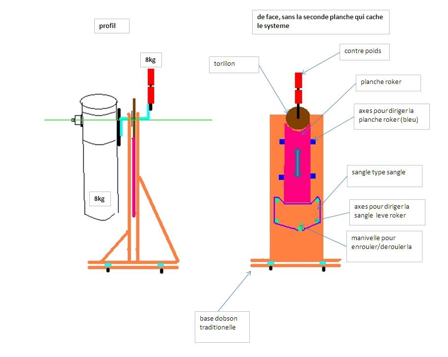

Voici un petit croquis pour expliquer ce que j’imagine:
En partant d’un pédalier de vélo,(sans les pedales)
- je vais fixer sur celui-ci, d’un coté le tube optique en prenant soin d’avoir le porte oculaire pile dans l’axe du pédalier.
- De l’autre une tige avec des contre poids réglable en hauteur pour équilibrer le tout.(identique aux barre des monture equato allemande)
- Au centre, sur l’axe, juste a coté du pignon denté, centré sur l’axe entre les deux bras de pédales, je vais solidariser un cercle en bois d’une vingtaine de cm qui me serviras de torillon (comme sur les dobson mais qui seras seul contrairement au dobson)
C’est autour de ce disque et donc de l’axe …et donc de l’oculaire …que tout le syteme devras pivoter.
Pour que le télescope soit stable, ce disque en bois, reposeras sur une planche avec un V avec deux patin en téflon qui permettront un mouvement fluide du système et la dimension du torillon devrait permettre d’être suffisamment précis.(empiriquement je me dis qu'un disque de 20 cm de diametre est deja plus grand que les torillosn des dobson chinois du commerce, donc ça devrait suffire ?)
Cette planche avec le V (en fait le rocker du système) serais prise en sandwich par deux autre planche qui empêcherons le cercle et l’axe de basculer coté tube ou coté contre poids.
Cette planche roker(celle du centre qui porte le torillon), sera guidée de chaque coté par deux roulement (ou taquet) de sorte a pouvoir monter et descendre la hauteur de l’oculaire.
Pour cela j’aurais en haut des planche latérale deux entailles qui laisseront passer l’axe du pédalier de part et d’autre quel que soit la hauteur de l’oculaire..
Pour le moment j’imagine pour faire fonctionner ce système de poser la planche sur une sangle entre deux axes (un peu a la manière de certains miroir sanglé), la sangle passerait sous la planche et par 4 axe/poulies et reviendrait une un axe pourvue d’une manivelle qui permettrait d’enrouler/dérouler celle-ci tout en faisant monter ou descendre la planche.
Les deux planches de chaque coté, seront pourvu d’un renfort perpendiculaire pour rigidifier la structure…
Et le tout poserait sur un double disque classique comme sous les dobson, qui servirait de base tournante au système.
C’est long a expliquer mais avec le shema, ça parait plus simple…
En fait : un tube 200/1000 , un pédalier, des contre poids, un axe avec manivelle,une sangle et du contreplaqué ça semble a ma portée au niveau bricolage …

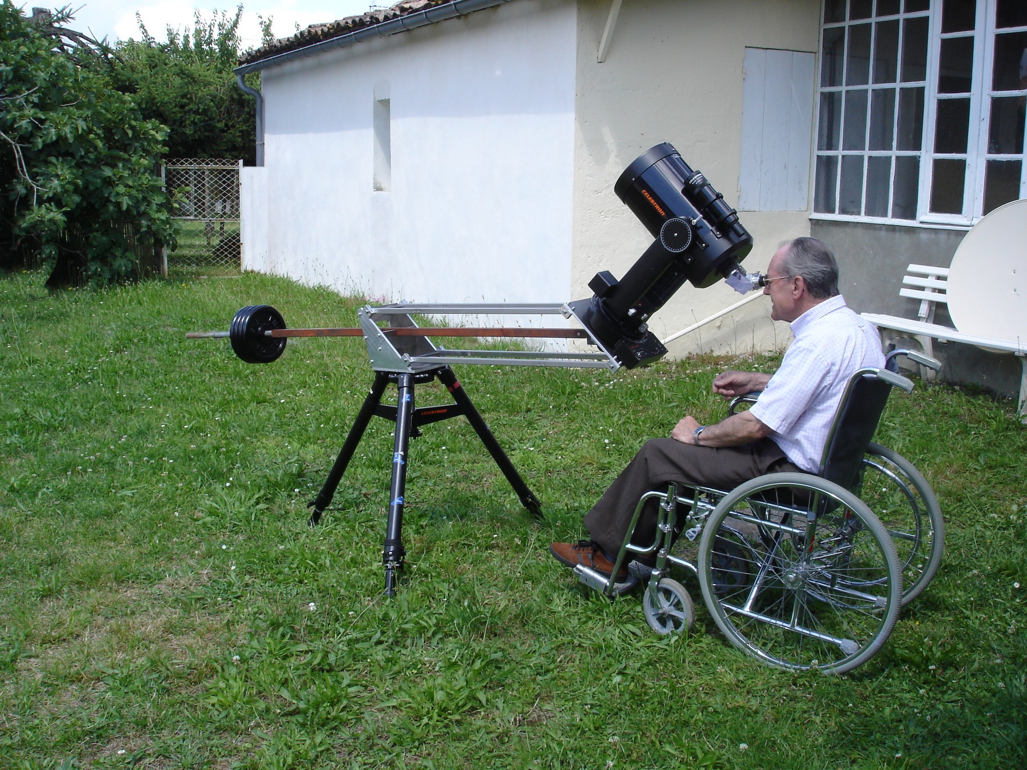

C'est faisable, je crois avoir déjà vu ce genre de choses (le principe du contrepoids à l'avant), mais j'ai peur que cela va beaucoup trembler et vibrer. Toute la rigidité et stabilité va reposer sur l'axe horizontal bleu, qui va se tordre sur l'effet croisé des deux gros porte à faux (le tube du telescope et le contrepoids).
Et le monobras pour le rocker, je n'y crois pas, pour cette hauteur, et pour les poids à supporter en porte à faux.
Donc, il faut vraiment une monture extremement rigide pour supporter le tout.
Sinon, tu pourais faire quelque chose qui ressemble plus à un nasmyth, avec un secondaire et un tertiaire, pour ramener le PO plus vers le bas, plus proche du cg.
Sinon, on peut mettre un petit SC (C6 ou C8) au bout d'une monture parallélogramme bien solide. Cela a déjà été fait. J'avais vu un club dans le sud qui l'avait fait. Dans ce cas, l'oculaire peut être toujours au niveau d'une personne assise en fauteuil.

Comme tu l'as vu, les télescopes pour handicapés clé en main (souvent des Cassegrains à foyer Nasmyth) sont coûteux. De plus le rapport focal est forcément très grand.
Pour la solution que tu nous présentes là, je pense qu'il vaut mieux prévoir tout de suite d'augmenter fortement la distance entre oculaire et tube : une personne en fauteuil qui ne peut pas se pencher en avant ne pourrait pas s'approcher.
Du coup, ton obstruction serait énorme, sauf à mettre une Barlow puissante qui t'enverrait ton foyer loin du tube. Mais ça ne collerait plus avec ton envie de rester à un F/D raisonnable.
La solution du SC n'est pas mauvaise, un C8 devrait rester dans les limites de ton budget. Le foyer au cul du tube est assez pratique, on garde une accessibilité facile en faisant pivoter le renvoi coudé. Comme tu dis, la hauteur du PO ne varie pas beaucoup.
Avec un Nag 31 tu n'es qu'à 65X et tu as un champ de 1,25°, c'est déjà très bien pour le grand champ.
C'est au niveau de la monture qu'il faut cogiter pour qu'une personne en fauteuil puisse atteindre l'oculaire sans se pencher et sans buter dans le pied : un pied colonne, pas de monture à fourche bien sûr, et prévoir une "rallonge" pour mettre de la distance entre le tube optique et la monture allemande. Ca crée du porte-à-faux pour la monture et ça nécessite des contre-poids supplémentaires (ou de les éloigner de l'axe eux aussi), mais c'est à étudier. Le fin du fin serait un pied colonne réglable en hauteur, comme les fauteuils de bureau ou de coiffeur...

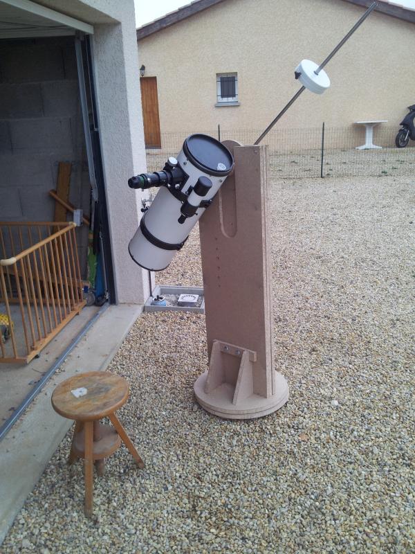

Pierre, oui effectivement, le télescope dobson du dessus, semble bien plus rigide...
mais du coups l'utilisateur est obligée d'utiliser des tubes allonges et renvois coudés. comme le préconisait fred burgeot.
le système mono-bras, permet peut être, d’approcher plus le fauteuil sous le tube et de se passer de ces renvois....
mais au prix de la rigidité ...
quel dilemme....
c'est bien plus complexe que ce que j'aavias prévu..

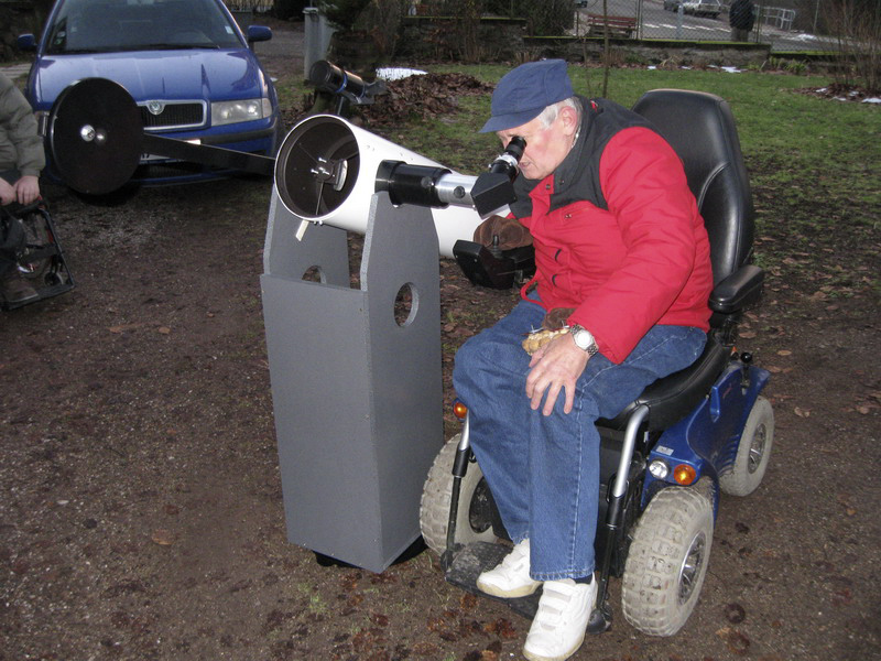

Pas besoin de miroir plan, si tu regardes la photo du monsieur dans son fauteuil 4x4, c'est exactement comme ça que le Newton se déplace. L'oculaire fait un cercle autour de l'axe d'azimuth, et reste à la même hauteur quelque soit l'altitude visée.

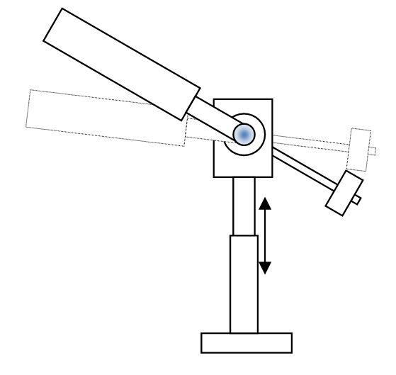

Pinx, il faudrait que je fasse un schéma du système à lunette. Ca ne change pas grand chose par rapport au Newton. On arrive avec le déport d'une monture AltAz à quasiment le même espace entre la colonne et l'oculaire qu'avec un Newton dont l'oculaire est sur l'axe d'altitude.
A noter que dans notre cas, nous ne souhaitons pas fabriquer un télescope montable et manipulable par un handicapé, comme le Handiscope, mais simplement un télescope par lequel des handicapés peuvent observer le ciel, chez nous au club, le télescope étant monté et manipulé par des membres du club. Par la même occasion, comme ce télescope sera monté sur une colonne adaptable en hauteur (crémaillère/Crayford ou verrin), on pourra ainsi permettre l'accès aux enfants de petite taille, ce qui n'est pas évident avec un Dobson ou un tube sur monture équatoriale.
Modifié par Fred_76
pfiou...merci pierre, super interessant...
le concept me semble hors de portée pour mon niveau de bricolage. par contre super interessant... ça ouvre effectivement d'autres perspectives.
Fred76, il en sera de meme pour notre prototype. l'idée n'est pas d'avoir un teelscope utilisable et montable par une personne a mobilité rédutie seule, mais bien d'avoir un telescope utilisable par nos eventuels visiteurs en fauteuil roulant.
Je ne suis pas super dessinateur !
Voici un schéma de principe de la lulu adaptée :
Le truc bleuté au centre de rotation est l'oculaire après un renvoi coudé.
La monture est de type IOptron Minitower. Le tube est installé sur le coté de la monture, assez déporté pour assurer un dégagement d'au moins 20 cm par rapport à la colonne. Si ce n'est pas assez, on coupera le tube de la lunette pour faire sortir plus loin le foyer.

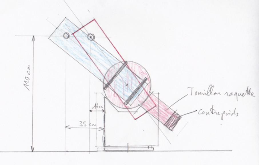

  • 3 semaines plus tard...
Le télescope montré par Pierre parait idéal et je me demande s’il ne comporterait pas un système afocal comme dans les périscopes, permettant de déplacer le foyer sans modifier le reste, le secondaire en particulier. Quelqu’un aurait-il des lumières là-dessus ?
Il me semble qu’avec un newton standard la priorité est à donner au dégagement sous le tube pour le passage du fauteuil. Ce qui conduit à plutôt déporter le PO vers l’avant, la hauteur d’œil se réglant au niveau du support et la rotation du tube dans les colliers permettant de trouver la meilleure position. Ça peut aboutir à un montage plutôt lourd mais pour une utilisation collective…
Si on admet une amplitude de pointage limitée (pas au-dessus de 70° par exemple), il pourrait y avoir une solution de ce type :
Le télescope est fixé entre 2 « tourillons/raquettes » par l’intermédiaire des colliers, le tout reposant sur un rocker classique assez haut.
Des contrepoids aux extrémités des raquettes permettent l’équilibrage.
Les raquettes sont reliées à leur extrémité pour garder l’écartement sans problème. On devrait avoir la stabilité d’un dobson classique assez long.
Réglages possibles pour assurer une bonne position de l’oculaire:
- On peut faire coulisser le tube dans les colliers (prévoir des contrepoids déplaçables pour le rééquilibrage).
- On peut faire tourner le tube dans les colliers : oculaire vers le haut en position basse.
J’ai esquissé deux positions du tube avec un PO à hauteur constante.
J’ai essayé de simuler tout ça en mesurant la hauteur de mon œil quand je suis assis dans un fauteuil de bureau à une hauteur à peu près normale : 110 cm en me tenant droit.
Ça doit pouvoir fonctionner avec une personne en fauteuil qui a une mobilité à peu près normale du haut du corps, peut se pencher en avant et un peu sur le côté. On peut choisir le côté en retournant le tube (hormis problème de chercheur).
Tout ceci est bien sûr à simuler, calculer, etc…

Sauf erreur si on observe a une hauteur angulaire h, qu'on monte de dh, et que le PO est a une distance a du cdg alors le PO monte de d=a*(sin(h+dh)-sin(h))
Pour un 200x800 on a peut etre a=50 cm
si on part de h=30° jusqu'au zenit dh=60°
Alors d=10 cm
ce qui doit donner un reduction de rayon de tourillon de peut etre 14 cm (j'ai un peu la flemme de calculer...).
Voilu. Bon, si c'est nul on oublie sinon ça peut etre drole.
j'vais m'coucher fait pas beau.
PS : réveil brutal à T0+1h !! Je sais comment eviter le glissement !!!
Etat initial un tourillon disque reposant sur 2 patins
a partir de chaque patin on rabotte le disque en spirale du coup quand on tourne le tourillon le centre de gravité baisse à la verticale et reste a equi distance des patins. (J'suis pas loin de la Merdaille Fields sur un coup comme ça ! ;-) ). Si Maitre Desvaux ne sait pas quoi faire ce dimanche avec son starblast ...
PS2 : monter et descendre le cdg necessite du travail ... qu'en sera t il des frottements ? Décidement rien n'est simple.
Modifié par michelB

Vu le nombre de retour negatif, il m'as fallu le temps mais je me suis lancé...
et l'ai fait:
- reglable en hauteur par pallier de 5 cm pour adapter la hauteur de l'occulaire a la personne allant observer.
- oculaire stable en hauteur quel que soit la cible visée. (en fait c'est le telescope qui tourne autour de l'oculaire)
- principe de la base Dobson, en interchangeant la place du tube et des cloisons, pour rendre ce tube plus accessible...
- base minimaliste pour ameliorer au mieux l'accéssibilité.
- tube newton 200*800 qui permet a la fois une exelente luminosité, une bonne résolution et surtout un ecombrement réduit au maximum
et surtout qui permet de reculer au maximum le point focal dans le porte oculaire, pour permetre a l'utilisateur d'etre le plus libre et eloigné possible
du tube.(et accessoirement c'est aussi mon super tube pour les etoiles variables )
- bien entendu le tube, peut passer en moins de 5 minutes, de la version HANDI-DOB-SCOPE, a la version Bhuble4 etoiles variable.
prochaine etape, test avec des personnes a mobilité réduite pour test grandeur nature...
si ok, je passerais en phase d’amélioration.
si pas ok, ben ....ça fera toujours du bois pour allumer les barbec en été... :be:

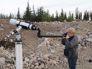

J'ai réalisé pour mes jumelles une monture à parallèlogramme, capacité 10 kg. Je fus surpris, à l'occasion d'une nuit des étoiles, de l'engouement des personnes à mobilité réduite pour cette configuration. Question finances, j'en eus pour 300 euros en utilisant des matières premières de qualité mais en "bricolant" cela devrait friser le gratuit (avec tous les inconvénients en terme de précision, fluidité ...).
Je l'utilise fréquemment et fais le plaisir des enfants accompagnés de leurs parents.
