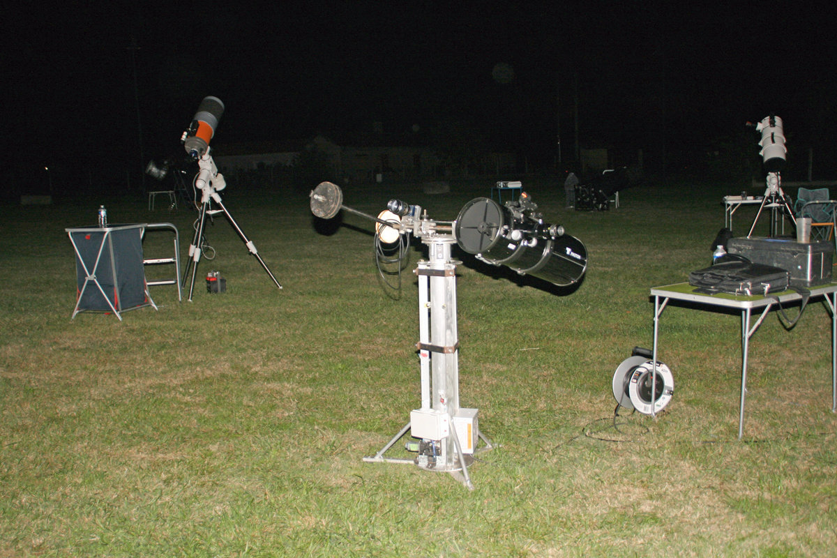

ce déterrage tombe a pic car on a aussi eu le cas à la nuit des étoiles et le gars voudrait rejoindre le club, plus une demande d'animation pour un centre de personne à mobilité réduite.
bref avec un tube compact genre maksutov / c8 sur equato ou monture AZ c'est assez pratique mais il reste le problème du trépied ou du support qui est assez large pour être stable et qui gêne l'approche du fauteuil. à part un pied colonne chevillé au sol ou un support déporté comme sur des parasols (bonjour le lest a se trimbaler) je vois pas de solution.
est ce que certains ont réfléchi a cette question de trépied qui gêne ? (d'ailleurs qui ne s'est jamais pris les pieds dedans 😅 )
Avec des potes d'AG33, on a réalisé un handi newton que nous n'avons encore pas vraiment testé
(des esprits chagrins parlent d'un virus qui circulerait ici et là....)
le mât est motorisé permettant de varier la hauteur d'oculaire de 70 à 110 cm
newton 200/800
axe de rotation = axe oculaire
pointage et guidage manuel par opérateur
Il y a 3 heures, gerard33 a dit :
Ah bon, lequel ?  Rien entendu à ce propos....
Géniale réalisation en tout cas !
Albéric
