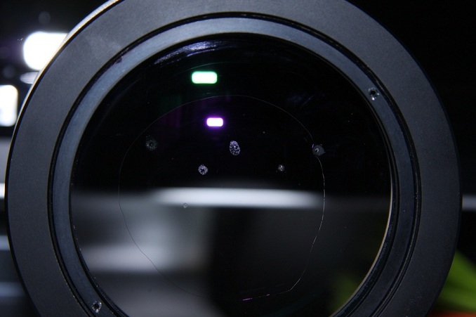

voici la photo.
- oui ,le doublet peut se démonter mais il faut passer par un pro car le remontage exige un réglage pointu et ça coute plus cher que la lulu neuve.
- j'ai essayé sèche-cheveu, flamme de bougie, reste plus que four et grille pain:eheh:
- ce post est surtout pour attirer l'attention des possesseurs de cette lulu qui pensaient,comme moi, que le doublet était hermétique!

je ne pense pas que ce soit des champignons car c'est apparu de suite le lendemain. avant ,la lentille était nickel.de plus ,le reflet passe aussi au vert sur ces petite taches donc présence d'eau.

oui,je suis certain que c'est entre les deux verre.

Est-ce qu'il y a un film d'huile entre les deux verres ? Parce que sur la photo on dirai que cette "huile" serai parti et il ne reste que l'auréole que l'on aperçoit ? As-tu une garantie ?

Sur la photo fournie on constate que les encoches d'ouvertures on deja subit une tentative ou une ouverture anterieure.
Peut etre que l'ancien (nouveau) propriétaire de la lunette a abimé son etancheité.
Ca me semble bizarre qu'un doublet apo air spaced prenne l'eau suite a une rosée, une pluie ou une immersion encore.....

Bon alors on arrête le mode panique !
Evidemment que le doublet n'est pas étanche, comme d'ailleurs sur aucun objectif air spaced.
Donc :
- Tu dévisses l'objectif du tube,
- tu dévisses l'anneau de retenu. Il y a deux trous, il faut utiliser les deux en même temps, au moins au début,
- tu as en dessous un spacer, tu le retires,
- tu te places sur un molleton, et tu soulèves les lentilles ensemble depuis le bas. Attention, il ne faut pas qu'elles partent de travers. Evidemment tu repères le sens des lentilles...
- Je ne me rappelle plus si il y a un spacer entre les deux lentilles, il ne me semble pas. Tu nettoies les lentilles avec des kleenex imbibés d'alcool à 95°. Puis tu nettoies les traces qui resteront immanquablement à l'acétone. Ne pas utiliser de lingettes à lunettes, papier essuie tout et autres tissus abrasifs. Une bonne microfibre peut faire l'affaire.
- On remonte. Attention, c'est là que le drame peut arriver. Tu places la première lentille en retenant sa descente. Si elle se met de travers, tu essaies de la ressortir délicatement. Le fait de forcer, dans un sens ou dans l'autre, amènera immanquablement à une écaille.
- Avant de remettre la seconde lentille, on enlève les traces qu'on vient de faire, et on remonte tout. On ne jete pas la seconde lentille sur la première, on soulève la première pour pouvoir poser la seconde !
- La bague ne doit pas être très serrée.
- Il est probable que cela fonctionne directement. En cas de mauvais résultat, tu dessers légèrement la bague, tu tournes la frontale, et tu ressais.
Je maintiens l'astuce du compas à pointes sèches, le couple qu'il permet est largement suffisant.
Si tu parles d'un anneau séparateur, oui il y en a un.
