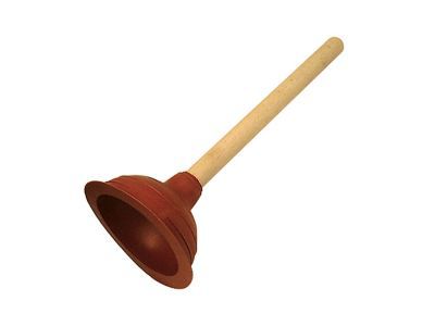

Une dernière précision : disposer d'une ventouse aide beaucoup, mais il en faut une bonne et propre !
Juste avant de sortir j'ai trouvé ça ...
(bon la perche de fred était bien grosse, et moi, j'ai pas pu m'en empêcher).
Marc
  • Réponses 75
Images postées dans ce sujet
Marc
Bon Dieu, le débouche-lunette de WC Takahashi à 790 euros ! Il me le faut.

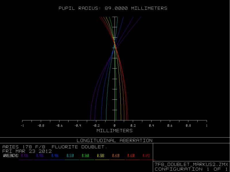

En fait il y a quand même quelques cas de doublet qui respectent cette définition de l'"apo" (du moins sur le papier...)
Par exemple le doublet fluo Aries 178mm. Tu vois que ça converge au même endroit de 486nm à 643nm, ce qui inclus les 3 longueurs d'ondes habituellement utilisées pour le RVB.

Ca vous fait rire mes histoires de ventouses :)
Cela ressemble plus à cela, mais une bete ventouse de jeu d'enfant peut bien dépanner :

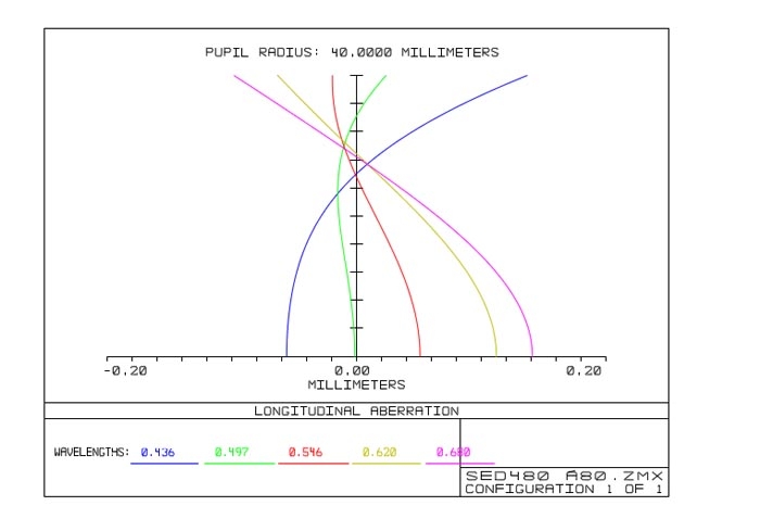

Cependant, je maintiens le fait que, à une distance donnée de l'axe optique, un doublet ne fait strictement cofocaliser qu'au plus deux longueurs d'onde, car la dispersion d'un doublet ne peut présenter que deux monotonies. Tu as l'impression que toutes les longueurs d'onde entre 486 et 643 nm cofocalisent, en réalité cette cofocalisation n'est pas stricte et se limite à la plage 70-75 % du rayon de l'objectif.
Maintenant, si tu examines le diagramme de sphérochromatisme d'un triplet (ici l'apo 80/480 d'APM), on voit qu'il y a trois monotonies, ce qui permet la cofocalisation stricte de trois longueurs d'onde :
36785_3.jpg.
J'appelle monotonie le sens de variation de la focalisation en fonction de la longueur d'onde, la distance à l'axe optique étant constante. En regardant un diagramme de sphérochromatisme assez détaillé tu peux construire des régions de monotonie : il y en a au plus autant que de lentilles (s'il y en a moins c'est que l'objectif est soit très bizarre soit mal conçu et inutilisable).
À l'époque de Zeiss et d'Abbe, les apochromats étaient des triplets car la plage de constringence des verres dont ils disposaient était moins étendue. C'est pour ça qu'ils ont eu l'idée de faire des objectifs à trois lentilles de manière à utiliser les trois régions de monotonie pour limiter la dispersion.
Maintenant avec les verres ED on atteint l'apochromatisme avec des doublets, donc deux régions de monotonie, tout ça parce que le "coefficient de degré 2" est bien plus faible qu'avec les achromates traditionnels.
oui je suis assez d'accord avec toi, les triplets sont en général réglés comme ça avec croisement à 70%. Mais ce diagramme est assez étonnant pour un doublet. En général avec les doublets ED (comme cette 80) même fluo (comme la FS102) on a plutôt des courbes"parallèles" sans croisement "commun". Voir ce diagramme des TSA102 et FS102 comparés (source site de taka europe)
Il ont quand même un peut "triché" sur l'Aries, en jouant sur l'échelle horizontale : +/-1mm c'est beaucoup, et forcément ça tasse la courbe et ça la fait ressembler à ce qu'on voit d'habitude avec des échelles de +/-0.5mm voir +/-0.2mm comme pour la TMB80/480.

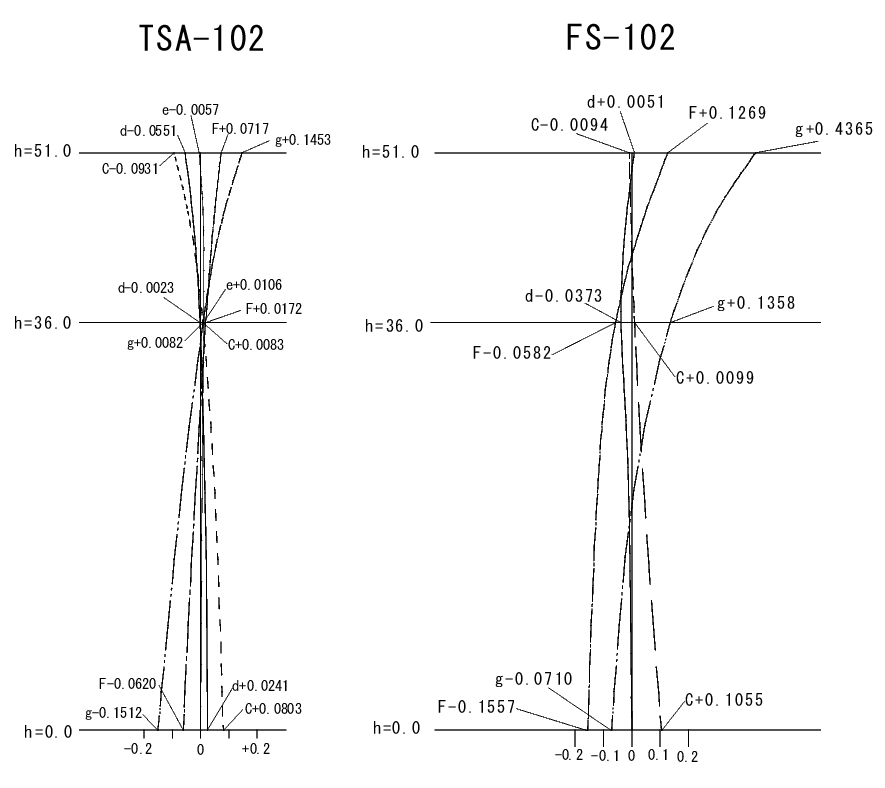

Bon dans tout ça on voit quand même que la nouvelle TSA 102 qui va arriver est une bête de course, (eux ils font des diagrammes à +/-0.2mm et pas 1mm et malgré ça la courbe est encore assez étroite !) ça va remonter le moral de notre ami !
