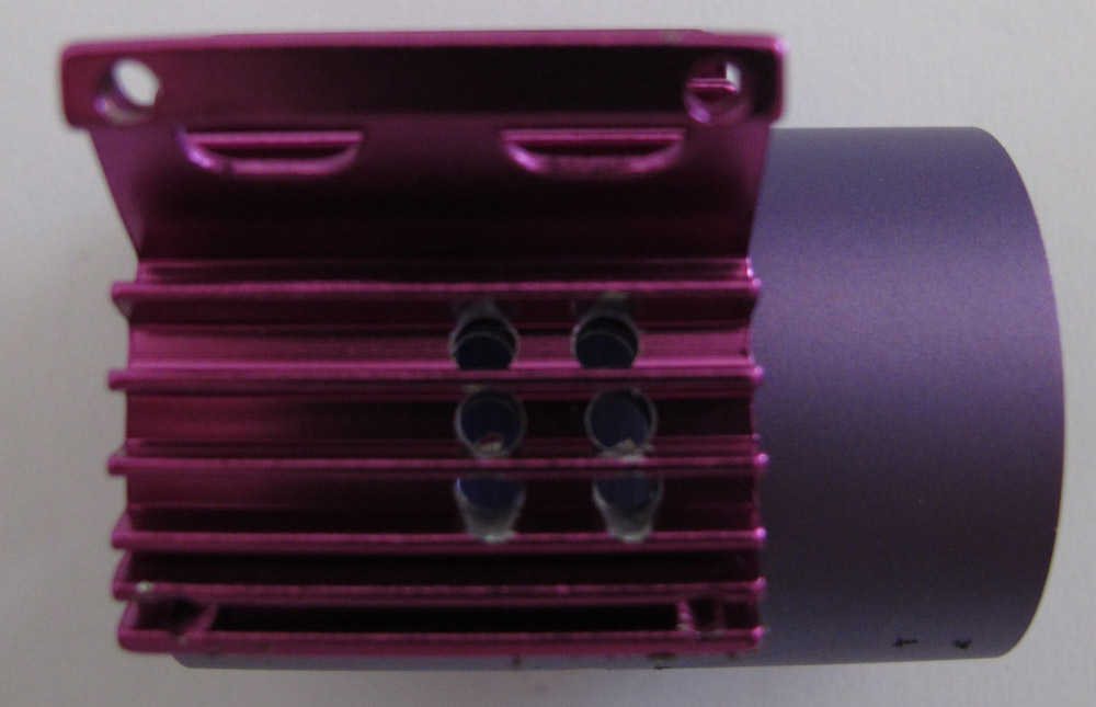

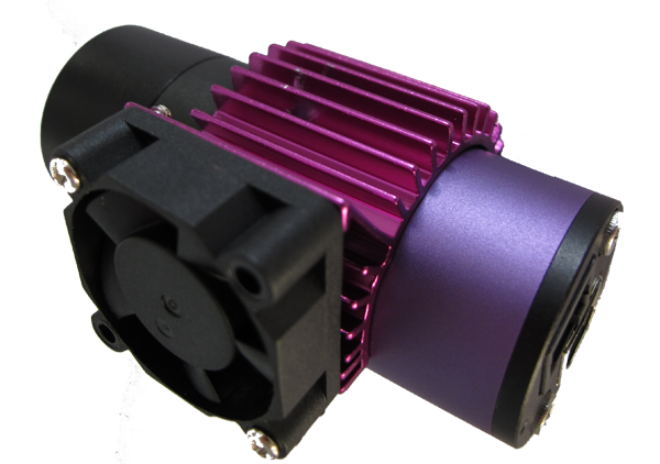

Je vous propose donc une méthode simple et efficace pour ventiler l'intérieur de votre caméra QHY5LII.

Très bien vu, et en plus un rendu assez esthétique, j'attendrais l'essai sur l'efficacité quand tu le posteras avant d'entreprendre une modification sur la mienne et bravo pour le tuto superbement bien réalisé.
C'est joli, mais quel est le gain effectif ?

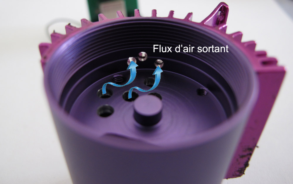

J'ai aussi une chtite question : il y a des trous pour que l'air chaud sorte, mais pour qu'il puisse circuler, il faut aussi faire entrer l'air (ambiant), c'est par où ?
Ok, j'avais pas compris. Donc l'air passe par les trous du radiateur puis circule dans le tube de la caméra pour ressortir autour du capteur pour ressortir par le porte oculaire... c'est pas top question turbulences dans le télescope. Ça aurait été mieux d'aspirer plutôt que de souffler, non ?
Et à quoi servent alors les ailettes de radiateur ?
Il faudrait que tu nous montres ce que ça change avec/sans ventilation sur le bruit et sur les etoiles.

L'air circule derrière le capteur et non devant entre le circuit où se trouvent les composants et le corps en alu.
Il ressort également en dehors du porte oculaire
Les ailettes servent a dissiper et refroidir la corps alu de la camera aevec l'air ambiant.
Je ferais les tests le mois prochain avec la version couleur de mon club qui n'est pas encore modifiée.
Il me reste également à modifier ma version monochrome.

Beau boulot. Je suis curieux de voir l'allure des darks.
Pas de raison que ça ne réduise pas nettement le bruit.
