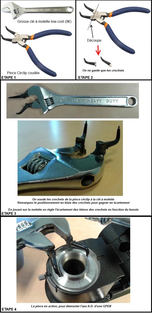

Souvent on rencontre des bagues en astro (sur les montures, les adaptateur,...) de ce type:
Je vous propose la réalisation d'une clé spéciale pour le démontage de ce type de bague pour 17€ (si vous devez tout acheter):
Voili!!!
Jean-Luc
L'outil fait peur, on dirait un genre de mandibule d'araignée :p
Faut quand même avoir un poste à souder.
Pour ma part j'ai bricolé un truc avec un bout de cornière perforée et des boulons de la bonne taille. J'ai démonté ma HEQ5 comme ça.
Pour avoir démonter un certain nombre de GPDX et de CG5, j'ai utilisé différentes techniques que j'avais glanées à gauche ou droite. Aucune ne m'avait donné satisfaction:
  • Nécessité de créer un outils pour chaque écartement de trou (sur une GPDX les bagues des axes AD et DEC sont différentes)
  • Tendance à abimer les trous des bagues.
  • Difficulté d'obtenir un serrage précis
  • Et quand le filetage a déjà été abimé, c'est la croix et la bannière...
Avec la CSA:
  • On peut régler l'écartement des crochets, donc écartement pile poil et adaptation possible pour plusieurs bagues.
  • Les tétons des circlips rentrent impec dans les trous, donc les bagues ne sont pas abimée, même après plusieurs démontages.
  • Le bras de levier offert par la clé, permet un réglage précis du serrage.
  • Même avec un filetage abimé on démonte la bague sans effort et sans l'abimer encore plus
JL

Mouais! Mais tu peux aussi encore te servir de la clef à molette avec le système à Gandalf.;):D
Et les ergots sont plus long, c'est pratique pour certains écrous qui sont en profondeur.
Autre piste à essayer percer les mors de la clef et fixer des ergots longs
