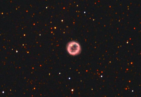

Au C11 à 1960mm de focale et la ST8300 en pleine trame (0,56"/pix), j'ai essayé comme ça :
- 7 poses de 20 minutes en Ha pour la luminance
- 8 poses de 5 minutes en bin2 pour les RGB
Etoiles allongées pour cause de mauvaise collim, je présume, car pour une fois, le guidage était au top :)

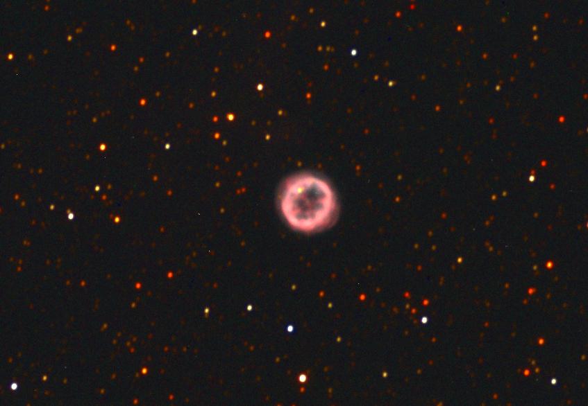

En fait, il y a un raté : l'image précédente est un RGB pur, et l'image en Ha-RGB est inexploitable.
Un crop autour de la neb avec le Ha en luminance :
La néb est beaucoup mieux, mais les étoiles sont oranges ou blanches quand elles sont saturées, alors que le fond du ciel est équilibré. :?:
0,56"/pixel il faut un ciel exceptionnel. Avec la monture et l'optique qui va avec.
En imageant en bin 2 tu ne perdrais pas de résolution et tu gagnerais un facteur d'au moins 3 en sensibilité.
J'essaierais même le bin 3 pour les objets faibles en vue de faire un assemblage HDR.
C'est pourquoi, jusqu'à présent, je posais systématiquement en bin2 (1,13"/pix) pour la luminance, et souvent en bin3 (1,7"/pix) pour les RGB.
Suite aux débats avec ChristianD, j'ai voulu faire un essai en bin1. Sur cette petite NP assez brillante, ça ne pose pas un problème de sensibilité, et on peut espérer ainsi un gain en résolution. D'ailleurs l'image Ha-RGB avec ses couleurs zarbi est bien mieux résolue que l'image initiale en RGB seuls, donc en bin2.
Finalement, ça met franchement en évidence une mauvaise collim qui ne se voyait pas trop en bin2.
Surtout, l'usage d'une couche Ha pour la luminance me pose problème à l'assemblage : tout conseil sur la question sera bienvenu....
Pour le HA si tu ne l'utilise qu'en luminance tu va avoir un rouge saumon
Essaye de mixer 30% de ha dans la couche R, puis 30% de R dans la Ha puis tu utilise ta ha en L, mixages a essayer selon tes gouts :)
Ca donnera un peu de peps aux rouges

Comme je le faisais remarquer l'autre jour, l'image RGB montre bien les différentes enveloppes de cette petite NP.
En revanche je n'aime pas trop la seconde image avec la couche Ha qui "noie" les détails dans la structure externe de l'objet.
