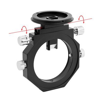

J'ai maintenant ce guideur hors axe. Après quelques utilisations, voici mon retour d'expérience.
Globalement, cet engin fonctionne bien. On peut déplacer le prisme grace à deux vis mais en général je n'ai pas besoin de le faire pour trouver une étoile guide, ma QHY5LII couleur réglée sur 3 secondes avec un gain correct arrive à trouver une étoile sans problème.
Je l'utilise avec un Canon 1000D ou 500D et un correcteur de coma GPU 4 lentilles, pas de problème de backfocus pour que le correcteur corrige bien.
Par contre, l'assemblage mécanique est perfectible. Il y a du jeu dans l'emboitement de la colonne qui porte le prisme et donc ça bouge, même tout bien serré :
Je vais donc doubler cet emboitement avec deux pièces metalliques serrées avec des tiges filetées pour les rendre plus rigides.
Une fois que tu as fait les réglages tu as des toutes petites vis allen qui te permettent de tout serrer à fond .
10293-1437491982.jpg[/url]
Le petit trou qu'on voit côté gauche de ton axe rouge, au dessus de la vis chromée, ce serait pas une allen de blocage dedans ?
J'ai bien précisé que j'avais tout serré : évidemment ces petits trous ne m'ont pas échappé ! Et malgré le serrage, ça bouge un chouya...
Ce défaut avait déjà été signalé sur CN et WA mais je ne trouve plus où.
Ce n'est pas rédhibitoire malgré tout. Le mouvement n'est pas important et peu être bloqué, avec des petites plaques serrées autour de ces deux pièces.
Sur mon model, j ai deux vis de serrage perpendiculaire au prisme. Sur ta photo, c est sur le bloc noir en dessous de ta ligne rouge et une au dessus sur le petit bloc noir. Sur l ancien modèle, je ne les avais pas. Depuis c est bien plus regide.
Modifié par astrowill
Je suis en vacances et je ne peux pas avoir de photos de mon DO et n ayant qu un téléphone mobile sous la main, difficile de poster une photo, mais j ai trouvé une photo sur le net pour vous faire voir les vis que j ai sur mon model. Je laisse un liens pour vous montrer les vis.
http://fr.telescope.com/Astrophotographie/Solutions-dautoguidage/Diviseur-optique-fin-Orion-pou/pc/-1/c/1049/sc/1145/p/109550.uts
Cordialement
