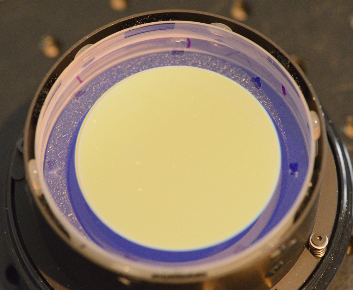

On peut vérifier facilement si l'étalon est décontacté ou pas.
Voici une photo de mon Lunt LS50Ha : On peut voir les câles sur la périphérie. On constate d'ailleurs qu'elles sont partiellement brisées et que l'adhérence moléculaire n'est pas complète sur certaines. Par rapport à ce que j'ai vu sur mes Solarmax, c'est vraiment du mauvais travail.
Si la câle est en adhérence moléculaire, elle apparaît sombre et sans réflexion puisqu'il n'y a plus de dioptre à cet endroit.
Vérifie donc ton étalon, il suffit de dévisser la partie blanche.
Si c'est décontacté, contacte moi et je te dirai comment remettre cela en place.
Ou tout du moins essayer :)
