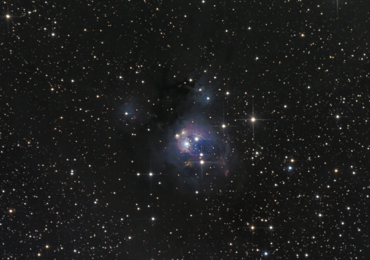

Aujourd'hui une image du mois de juillet.
NGC 7129 est une nébuleuse dans Céphée que l'on ne voit pas très souvent, je dois dire que je l'aime bien avec ces couleurs bleu et rouge... :wub:
Nuits correctes pour les acquisitions.
Matériel :
Instrument : Télescope Newton de 250 mm à F5
Monture : Skywatcher EQ-6 (Eqmod)
Caméra : QSI 583 WSG à -15°(capteur Kodak KAF-8300) commandé par MaximDL et Maxpilote
Filtres : L R V B Ha Baader
Guidage : Starlight Xpress Lodestar en Bin2 avec PHD2.
Luminance : 4 h 10 = 25 x 600s en Bin1
Rouge : 0 h 30 = 6 x 300s en Bin2
Vert : 0 h 30 = 6 x 300s en Bin2
Bleu : 0 h 50 = 10 x 300s en Bin2
Image à 70% environ, clic dessus pour la full.
Jérémy
Superbe en effet, tu as bien fais ressortir les délicats détails cette jolie petite nébuleuse :)
Je l'ai tenté l'an dernier et elle n'est pas évidente à imager, le traitement est particulièrement délicat.
Par contre c'est moi ou tes étoiles sont légèrement déformées avec un genre de bosse sur la droite ?
une de plus que je ne connaissais pas également,elle est magnifique.
en effet il y a comme un petit quelque chose au niveau des étoiles mais c'est léger et n'enlève rien a la beauté de la photo
n'aurais tu pas une brute moisie dans le lot..ça tire bizarre sur tes étoiles. sinon pour le reste c'est tout bon pour cette neb vraiment pas simple..les fin voiles sont là ainsi que les zone ha...

Salut Jeremy
Merci de nous faire partager cette neb que je ne connaissais pas. Vu sa taille elle doit pouvoir passer avec le C9.
En regardant ta full on dirait qu'il y a un smilblique avec tes étoiles.
Bonsoir et merci pour tous vos commentaires.
En effet, les étoiles sont bizarres, c'est encore à cause du tilt de la CCD.
J'avais des étoiles allongées en vertical en haut à gauche du capteur et en horizontal en bas à droite. :bang:
Mais normalement c'est de l'histoire ancienne.
J'ai acheté un correcteur de tilt et un secondaire de 70mm (l'ancien fait 63mm) et maintenant j'ai des étoiles quasi rondes sur toute l'image.:banana::break:
Ah oui ! trés jolie nébuleuse ! belles couleurs et les aigrettes lui vont bien !:)
Bravo !
Tu as peut être un pb de registration sur une image, ce qui pourrait expliquer la boursouflure des étoiles.
Comme les autres, une néb pas connue (même si imagée deux fois sur le forum ^^) mais complexe et pleine de petits détails. Tu nous l'as franchement bien servie!! Pleine de finesse et le traitement est au poil, vraiment dommage pour les étoiles :(
Et les deux petites tranches en bas de l'image... :)
