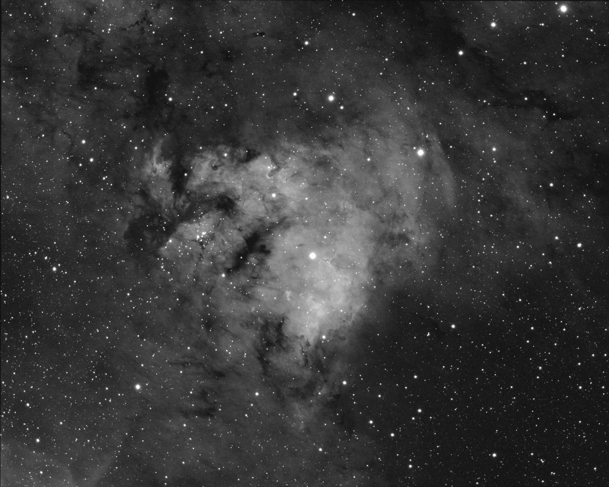

j'ai essayé la couleur du 1000D avec la Ha de l'atik460ex
beaucoup de bruit je perds beaucoup de détails j'ai honte :cry: !!! mais à vous de me donner la solution
lunette ED80 red sky0.85 filtre idas lps
8X15mn pour la couleur a l'Apn 800asa
IRIS pour alignement
10X15mn Ha pour la luminance atik 460
<a href=13235-1409494039.jpg' alt='13235-1409494
la luminance
Salut banjo, ça ne me parait pas si bruite que ça, 15mn en pose unitaire parait correct (tu as fait des mesures sigma?)
Je ne pense sincèrement pas que ta couche HA soit responsable, elle a l'air propre
Refait le traitement pour voir en forcent un peu moins sur le rouge ^^
Magnifique ta luminance!
En effet tu pers beaucoup avec la couleur mais je ne suis pas adepte de la méthode donc je ne peux pas trop t'aider...:confused:
Je pense qu'il faut que tu diminus l'opacité de ta couche couleur mais je ne suis pas sur...

Une image noir et blanc paraît toujours plus pêchue que la même servant de luminance à une couche couleur.
À toi de jouer sur l'histogramme de ta Ha pour que l'ensemble soit plus cohérent.
La Ha est superbe.

C'est l'image rouge qui semble bruitée.
L'image Ha est plus clean, juste un peu de cristallisation due à la compression Jpeg.
Je peux te proposer de faire simple : tu passes l'image couleur sur l'image Ha considérée comme une luminance sous PS. Et tu déclares le calque en mode couleur.
Tu ajustes la superposition puis tu passes un filtre gaussien de 1.5 pix sur l'image couleur (qui n'apporte pas les détails dans ce cas, juste le couleur).

merci fred je vais essayer ta méthode.
j'ai tenté ha+v+b
pris les fichiers Vert Bleu et Ha dans Iris (avec alignement)
puis sur tochop
nouveau rvb
copie vert/vert bleu/bleu Ha/rouge
niveaux pas tout compris
résultat du mieux?
<a href=13235-1409504008.jpg' alt='13235-1409504
Euh non c'est plus rouge encore la ^^
Ta ha ne doit pas remplacer totalement la couche R, il faut mixer les deux, essaye par exemple 30% de ha dans la couche R, puis 30% de R dans la HA tu assemble les deux ca te fait ta couche R ensuite tu empile et RVB et tu met ta HA en luminance
Sinon essaye la methode a christian qui donne un excellent resultat
Merci à tous pour votre aide,excusez mon retard pour la réponse.
Le problème c'est que je ne sais pas comment faire pour mélanger ha et rouge avec 30% et assembler les couches (suis une bille avec Ps )
Comment me servir de ha en luminance ? Avec Ps ou iris?
Bonne journée
Pour le mixage tu decompose tes couches ensuite tu prend la couche R tu colle dessus la couche HA avec une opacité de 30%, ensuite tu recombine tes 3 couches RHA-G-B
Et pour la luminance tu colle ta couche HA sur la nouvelle RVB et tu passe ce calque Ha en mode luminosité
