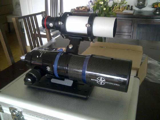

En revanche +1 avec Christian et Oriorider, pourquoi mettre tout ça sur le C8, et pas mettre directement la lunette sur la monture avec le chercheur dessus ? Tu as du doublon et tu risques de galérer pour équilibrer tout ça (et vive les flexions...). Il faut savoir que le support fourni avec le guide scope WO est assez long (comme tu peux le voir sur la photo ci-dessus...).
