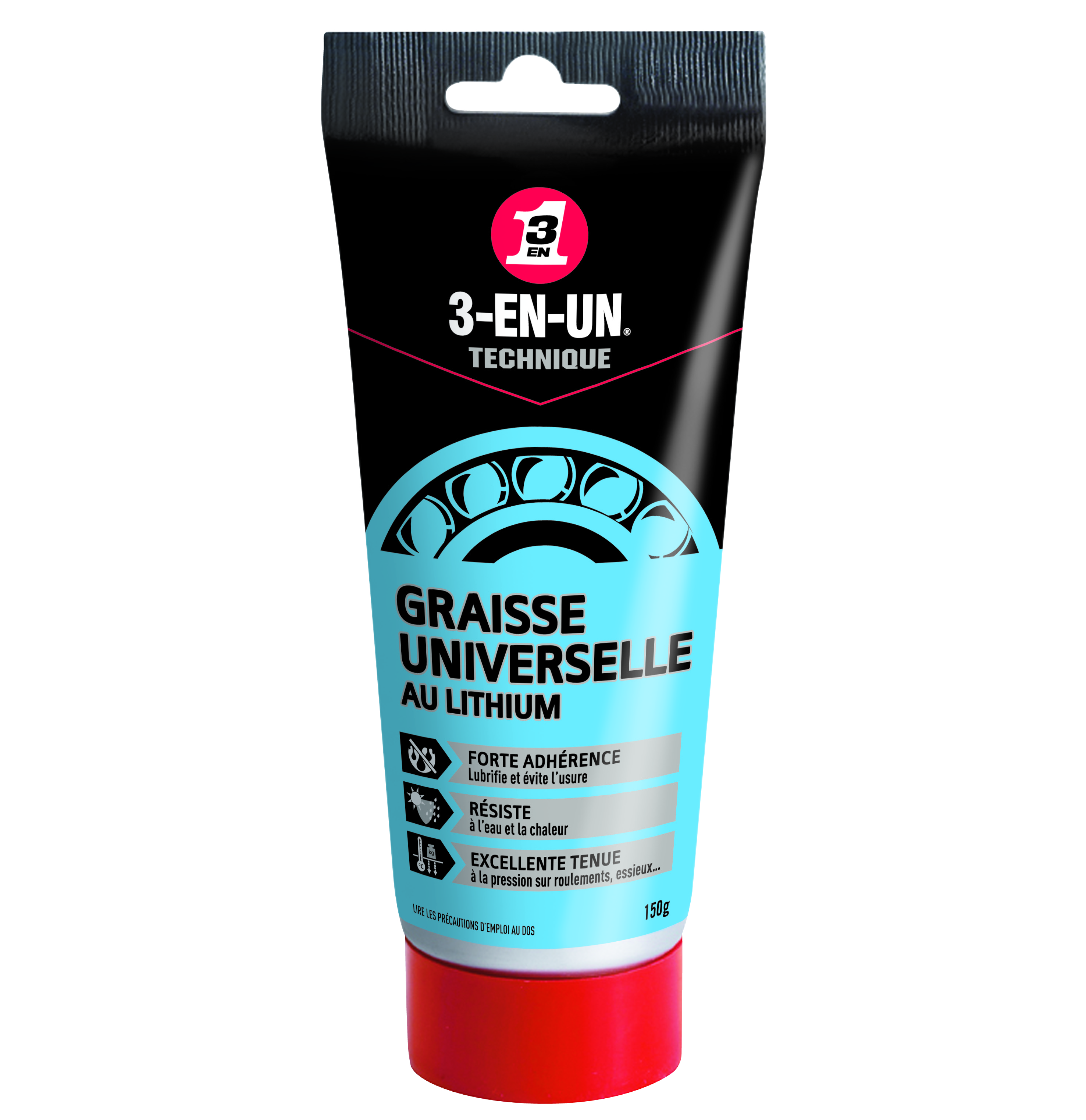

La même, on la trouve aussi en gros pots, du coup c'est pas mal avec un pinceau (ou les doigts) elle est très adhérente et semble bien efficace quelques soient les conditions de température.

+1 pour la graisse au lithium.

White spirit pour dégraisser
Graisse au lithium pour re.

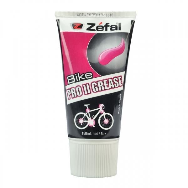

Plusieurs d'entre vous préconise la graisse "3en1 Lithium Universel".
Elle est vendue par des marchands de vélo pour les vélos.
J'ai de la graisse au lithium de chez Zéfal (made in France ;) ) pour le vélo justement.
Je suppose qu'elle est également satisfaisante pour les vis sans fin et tout ce qui tourne sur une NEQ5?
https://www.probikeshop.fr/zefal-graisse-pro-ii-grease-150-ml/68724.html
Merci par avance pour votre aide.
