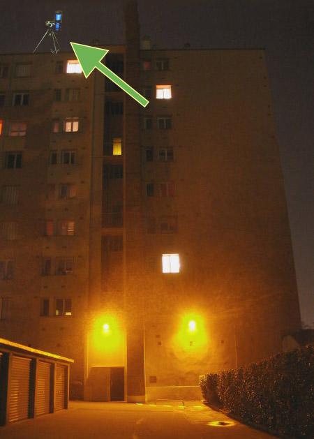

Mais pourquoi tu ne te mets pas là pour observer? :
Ça serait bien :)
Et bien en fait le responsable de l’immeuble me l’avait proposé sérieusement il y a une vingtaine d’années.
J’avais décliné parce que :
- Une terrasse sans garde-corps à 20m de haut, je crains un peu...:rolleyes:
- C’est une terrasse en principe non accessible et je n’avais pas envie d’affronter une assemblée générale de copro me suspectant d’être responsable d’une fuite en toiture :confused:.
- Et puis l’accès n’est pas dans mon allée, il faut trimballer le matos. Par contre le bon point c’est que c’est un escalier jusqu’au bout, ça ne se termine pas par une échelle.
