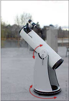

Ton centre d'intérêt est le ciel profond. Il faut donc privilégier le diamètre.
As-tu regarder du coté des dobsons ?
Pour un budget égal, tu auras une monture plus simple et un plus gros diamètre qu'avec une équatoriale.
Surtout pour du visuel...
Dans ton budget, je pense que tu peux trouver un 200 d'occasion...
Cela te permettra d'avoir accès à plus d'objets du ciel profond et de les voir mieux définis...
Pour moi, le diamètre mini pour du ciel profond, c'est 150 mm.

Pour 200€, je chercherais un dobson 200mm d'occasion. J'en ai déjà vu passer pas mal dans cette gamme de prix.

Ok donc privilégiés un Dobson 200 d'occasion ou a défaut ne pas descendre en dessous de 150.

J'ai déjà trouvé un dobson 200 à 150€ dans les PA ! Bon il n'y a avait pas de chercheur ni d'oculaire mais c'était quand même une bonne affaire.
Ce genre d'occasion est tout de même assez rare.
Autre soluce : économiser et donc attendre un peu si on ne trouve pas un Dob 200 d'occasion dans le coin, et en tout cas prendre un Dob 200 plutôt qu'un 150, si possible... :cool:

Si c'est pour faire du visuel exclusivement oui!
Le dob est un instrument simple et intuitif. Vu qu'il est simple, tu peux avoir dans ton budget un diamètre bien plus intéressant qu'un tube sur équatoriale.

Meuh si, un dob 200 d'occas avec ses deux oculaires d'origine et c'est parti pour des années ! On pourra vouloir mieux ou plus d'accessoires, mais ce qui est fourni suffit large pour commencer. C'est rare mais parfois on trouve des 250 pour le meme prix.
