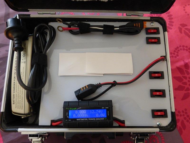

J'alimente tout mon set-up y compris l'AZEQ6 avec une alim à découpage 7A type ordinateur
