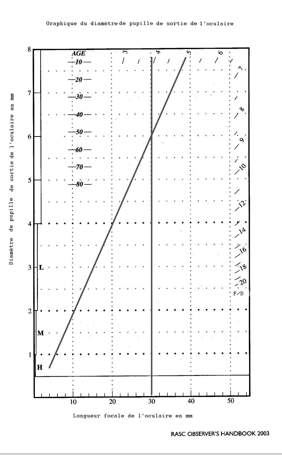

1 : J'ai un télescope ouvert à 5 et un oculaire de 30 mm, la pupille de sortie est de 6 mm, je pourrais profiter pleinement de cette config jusqu'à 52 ans en moyenne :

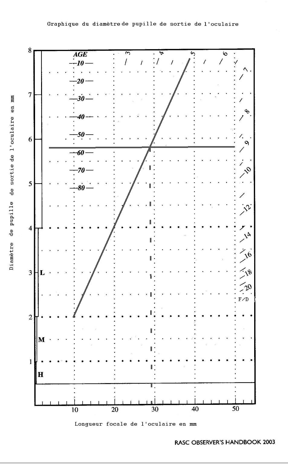

2 : J'ai un télescope ouvert à 5 et j'ai 57 ans :rolleyes: quel est l'oculaire de plus grande longueur focale me permettant de profiter à fond de ma config, réponse un oculaire entre 28 et 30 mm :

Bon , je n' ai toujours pas compris comment marchait ce graphique ,
On l'a pourtant expliqué.
0)Tu détermines d'abord le rapport d'ouverture de ton télescope (par exemple: 150/750, diamètre de l'ouverture 150mm, ouverture f/5, rapport d'ouverture 5).
1)Tu tires une ligne du point (0,0) vers le trait à droite ou au dessus qui correspond à ton télescope.
2)Tu tires une ligne horizontale à partir de ton age (ou du diamètre de ta pupille pleinement ouverte si tu la connais).
3) Cette ligne croise la ligne tirée en 1)
4) tu tires un ligne verticale à partir du point de croisement en 3). Elle te donne sur l'axe en bas la longueur focale maximale d'un oculaire qui est encore efficace sur ton télescope.
Tu peux aussi répéter 2-3-4 pour d'autres critères (pour déterminer la longeur focale de l'oculaire au milieu de la plage "low", "medium" ou "high" magnification, l'oculaire juste entre deux plages, pour une pupille de sortie X etc.)
Modifié par sixela

L' explication de Teddelyon ( avec le schéma ) m' a permis de comprendre enfin ce graphique . :)
