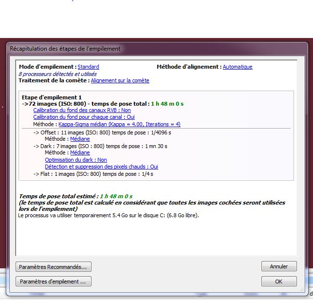

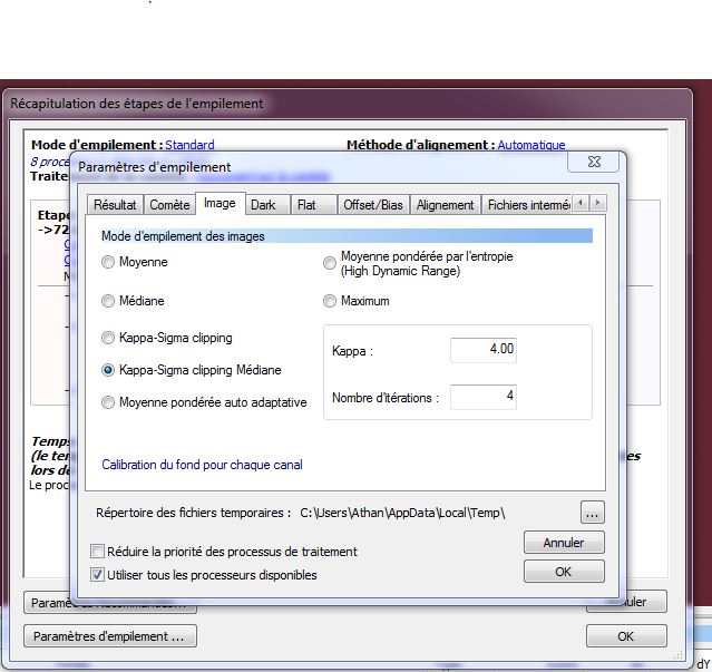

Hum..... t'as du louper quelque chose, c'est pas normal d'avoir encore autant de traces d''étoile, mais je ne vois pas trop où, faudrait fouiller dans les paramètres. Tu peux toujours envoyer des captures d'écran des différents menu.
Hum... je vois pas ce qui déconne. Tu est sur kappa-sigma-http://médiane, tente de passer en kappa-sigma tout court, mais je ne pense que ça change grand chose.
