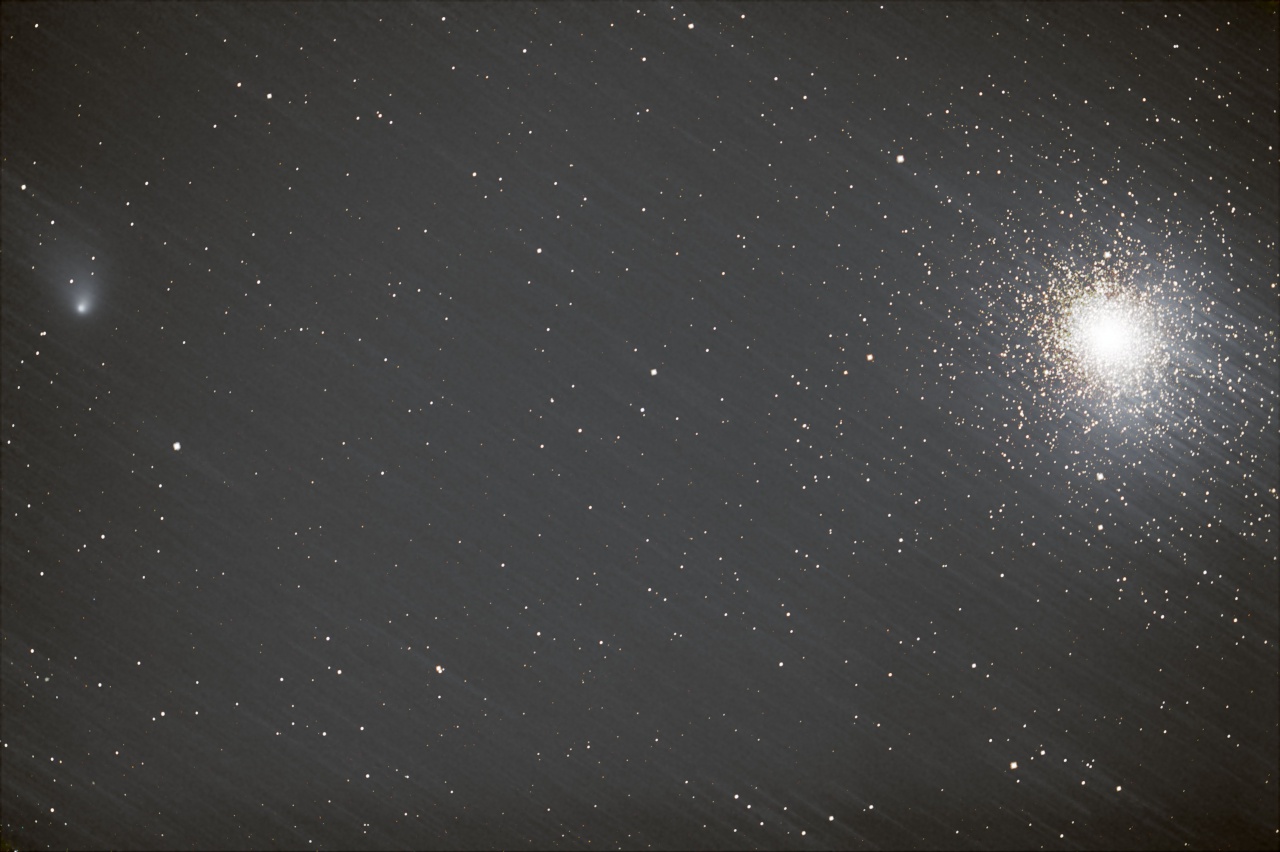

C'est déjà mieux, on doit pouvoir améliorer encore mais quoiqu'il en soit tu ne peux guère faire un traitement très "poussé" pour faire sortir la queue de la comète, les trames finissent par sortir.
Il faudrait essayé 1 11 en mode comète floue et étoiles fixes pour voir le résultat.
La solution :
1) Je stack via DSS sur les étoiles, puis je stack à nouveau sur la comète (1.1 en sigma clipping x 11 itérations). De nombreux filés d'étoiles sont toujours présent sur l'image de la comète, ce n'est pas trop grave! Enregistrement en Tif 16bits.
2) Et c'est la que les choses deviennent utiles dans notre contexte. Sous CS6, j'ouvre les deux images.
Selectionner l'image de la comete stackée et la copier sur l'autre afin d'avoir les deux images superposées.
- Selectionner une zone rectangulaire autour de la comète. Copier cette selection (ctrl+c) et aller sur l'image avec les étoiles stackées, puis coller (ctrl+v). Normalement la sélection rectangulaire contenant la comète se superpose exactement au bon endroit.
- Désactiver l'ancien calque, choisir le mode "eclaircir" pour le mode de fusion
- Puis, avec le calque "comete" sélectionné, aller dans "image" > "réglage" > "niveau".
- Il suffit de jouer avec les barres d'histogramme...
-Plus qu'à aplatir , et à fignoler soit dans CS6, soit sur PI !
