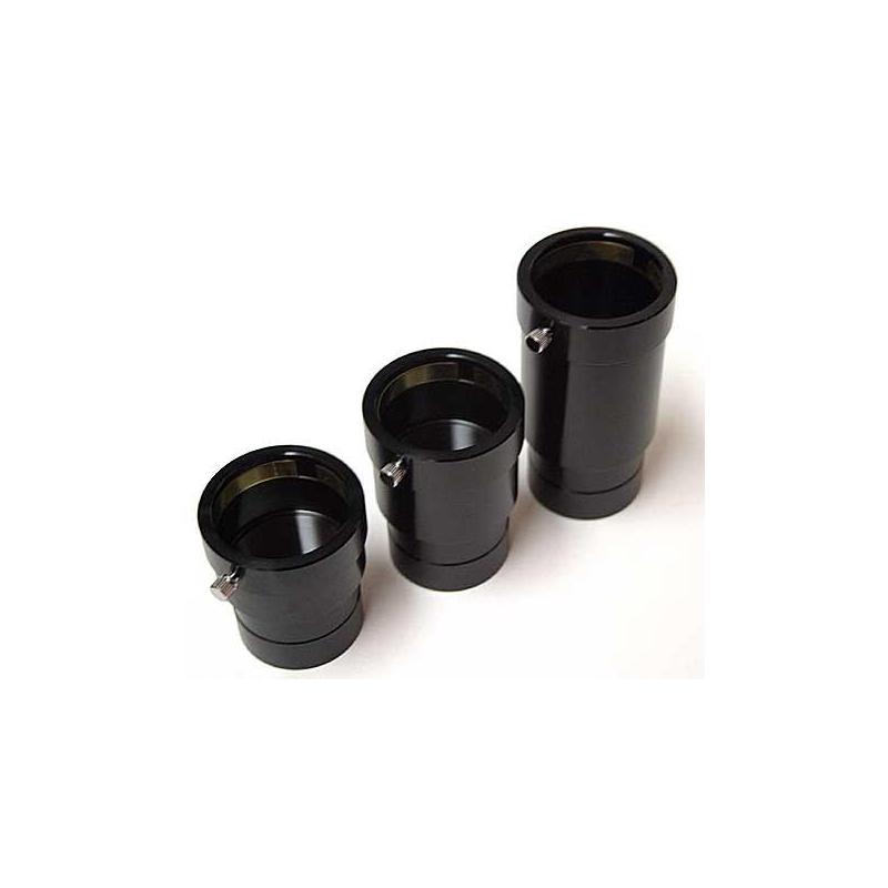

je debute aussi en astro et essaye de faire des photo avec un nikon D3200.
sur ma lunette ( apo 72/432) il me faut un tube de rallonge entre la bague T2 et l'adaptateur de ton oculaire( mais tu peux le mettre avant , cela fonctionne aussi ), sinon tu ne peux pas faire la mise au point.
dans ce genre
http://nimax-img.de/Produktbilder/zoom/4574_1/TS-Optics-Tube-allonge-au-coulant-de-50-8-mm-chemin-optique-35-mm.jpg
deplus la mise au point visuelle n est pas la meme que celle en photo ( une histoire de recul du capteur je crois ) , aide toi du liveview en le grossissant au max .
je ne sais pas si cela pourra t aider, mais au cas ou :cool:
dans ce genre
Je ne pense pas que ta pièce sera nécessaire sur le telescope de type newton de notre ami. Ne pas acheter avant d'être sûr en tout cas...
Les lunettes possèdent habituellement un important back focus pour pouvoir monter divers accessoires (surtout renvoi coudé en visuel et réducteur de focale en photo). Laisser du back focus sur les lunettes n'est pas un gros soucis du point de vu mécanique, faut juste une ralonge dans certains cas comme chez toi. Pour un newton c'est différent, surtout à cause du miroir secondaire : vouloir plus de back focus veut dire sortir le foyer, le mettre plus en retrait du porte oculaire. Ce qui implique que le faisceau de lumière est intercepté plus haut par le miroir secondaire. Donc quand le faisceau est plus large, obligeant le miroir secondaire à être plus gros, ce qui donne plus d'obstruction, ce qui est pas bien pour le visuel, ... Bref, les newton n'ont quasi jamais ce problème de foyer trop en arrière, d'autant que ce type d'instrument n'exige pas un back focus important (sauf pour certains usages spécifique, le plus fréquent étant le montage d'une bino). Souvent meme que le foyer des newton n'est justement pas assez sorti pour la photo, ce qui empèche d'en faire avec certains instruments d'entrée de gamme comme les 130/900 par exemple...

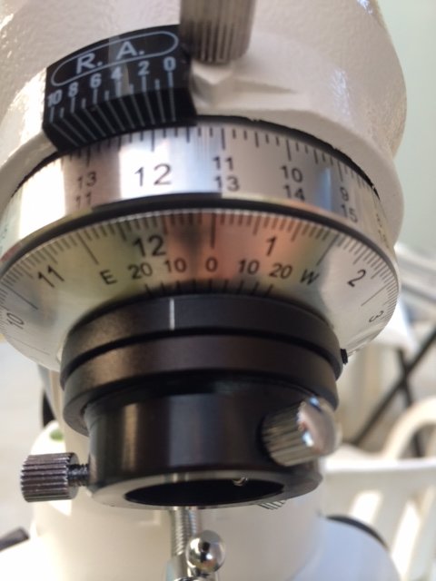

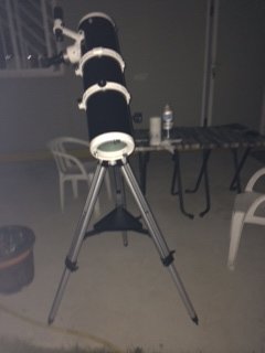

re:
tout d'abord j'ai instalé trepier de niveau vers le nord
ensuite j'ai visionné le tuto precedemment cité
declinaison a 90°
et poité la polaire
axe lattitude ok jusquici tout va bien....
pointage dubée et la
declinaison ok
et la bague graudée ascension droite aie aie j'en ai deux sur eq3-2
et puis j'ai un gros doute sur la monture photo1.JPG.c429141f7415bb3f3947a482fc99306a.JPG
90° .......
