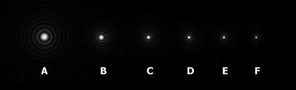

  JCB a dit :
Si d'après les mesures sur le 500 on ne peut grossir qu'à un D/2 soit 250 fois si c'est un fd 5, je trouve que c'est un peu fou très de l'argent en l'air.
Une bonne apo pourrait faire autant avec moins de luminosité. En fait, la vraie question, c'est :
Est-ce qu'avec un mauvais miroir on peut gagner du pouvoir résolvant qu'avec un plus petit miroir de bonne qualité à grossissement égal.
Oui du moins en théorie car la tache de Airy étant plus petite avec un gros miroir, certes déformée mais plus petite quand même ! Mais la turbu est de loin le facteur limitant de toute manière comme le souligne justement loulou7331, je n'ai que très rarement dépassé 300x avec un 450mm ou un 250mm, ma vitesse de croisière c'est plutôt 200x. Après on peut jouer le coup de poker en grossissant à mort pour obtenir une image moche et en attendant le trou de turbulence qui va miraculeusement tout éclaircir d'un seul coup ...
A=100mm, B=150mm, C=200mm, D=250mm, E=300mm, F=400mm
Credit @Damian Peach - http://www.damianpeach.com/simulation.htm
