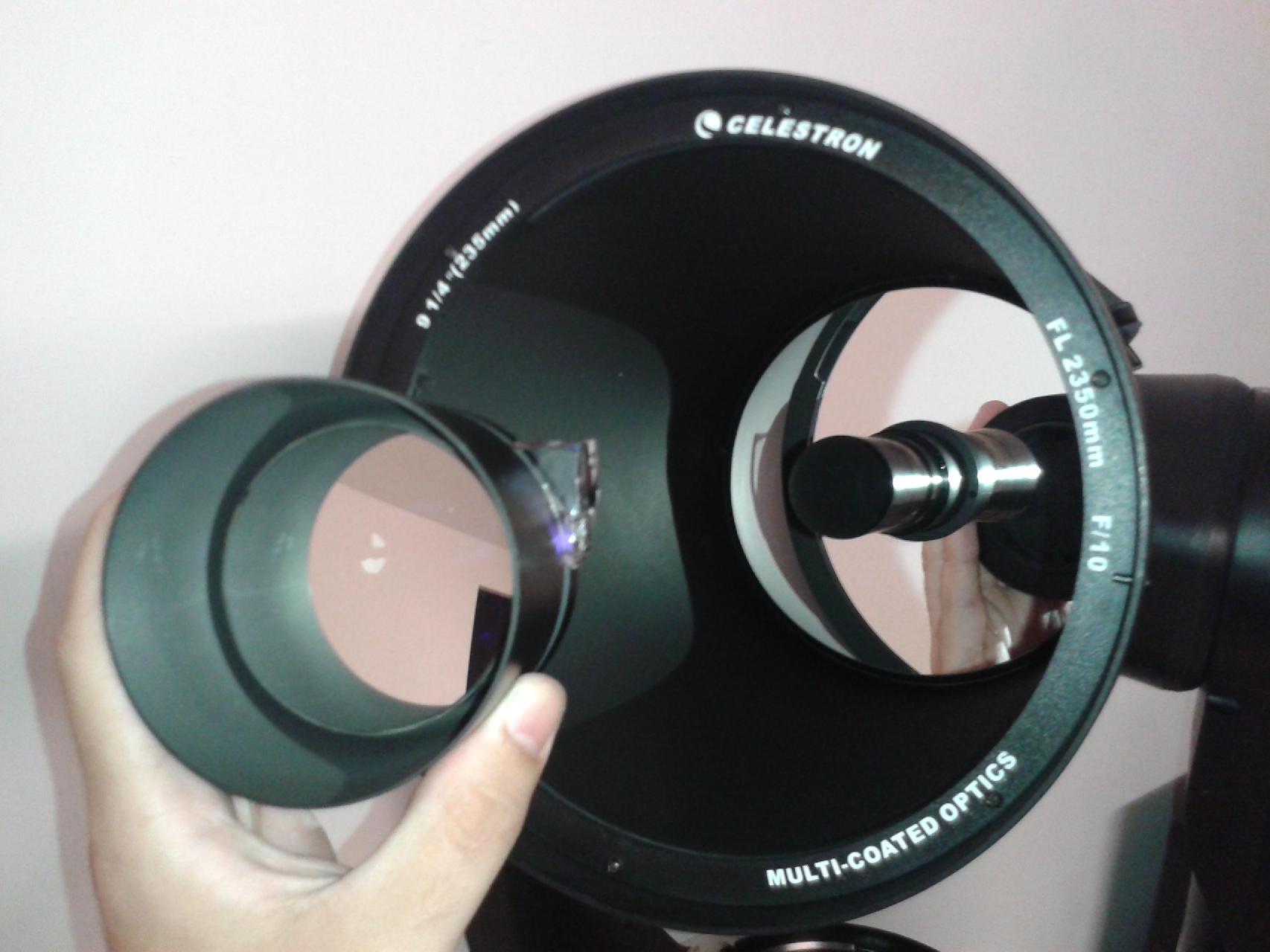

J'ai fait tomber la lame de Schmitt de mon C9.25 :coupe:
Elle s'est brisé en milles morceau :micro:
J'ai juste envie de mourir !pendu!

La lame de Schmitt est tombé bêtement, lors d'une simple vérification car j'entendais des bruits "parasites" lorsque je tournais le tube. Je me suis donc dis que c'était peut etre les cales de la lame qui ne tenais pas (car comme expliqué dans un autre post, j'ai remarqué lors d'un nettoyage que les cales sont des cales "maison" au nombre de 2 seulement !!), donc pensant que ces fichus cales maison ne devait pas tenir, j'ai dévissé la ceinture de maintiens de la lame, les 2 cales "fait maison" n'avait pas bougé et là en bougeant le tube BAM, la lame est tombé (c'est de ma faute j'ai vraiment pas fait gaffe).
Donc voila l'histoire...
Et dire que j'ai échangé mon ancien dob il y a quelques jours à peine...
Je n'aurai eu pas beaucoup de temps pour en profiter de ce C9...
J'ai peut etre aussi été un peu trop "maniaque" car quand j'ai eu le C9 il n'était pas "top top" propre si vous voyez ce que je veux dire (beaucoup de poussière, rouille sur les vis, sur les bob knob etc) donc j'ai tout voulu remettre en état, redonner un pti coup de jeune quoi, ben voila...
Je suis très déçu, ça fait mal au moral et ça va faire mal au porte monnaie...

Contact Medas, c est l importateur de celestron.
La lame de la gamme celestron n est plus optimisé par tube, les lames sont assemblée eu fur et a mesure des tube avec ou moins de réussite.
Je pense que la commande d une nouvelle mâle est possible, quid, le tarif.
Armel
L'expérience est la somme de toutes les erreurs, même les plus dures... je compatis. j'ai moi meme peté il y a 37 ans un bout du secondaire en preparant mon 150 maison à l'epoque. je peux te dire que depuis je suis très zen et très precautioneux quand je touche mon matériel....
chez Medas a Vichy, ils te changeront ta lame, il faut demander Didier du service technique .
tu devras alors leur expedier ton c9, de leur côté ils attendent toujours d avoir 4 ou 5 lames de fermeture pour trouver celle qui correspond a ton ensemble optique.
le cout est de 800 euros environ avec la pose et l appairage de la lame

Remettre 800 euros pour réparer un "ancien" C9 ne me semble pas judicieux.
Les C9 récents XLT et compatibles Fastar peuvent se négocier à 1000 euros (valeur neuve 1600 euros environ).
Tu peux probablement te rapprocher de ton assurance civile, certaines compagnies dédommagent leur assuré contre une casse accidentelle.
Mais le remboursement se basera sur le prix d'achat de ton C9, avec une décote, ou l'éventuelle réparation de la lame (facture), si tu tiens à la faire remplacer.
