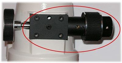

J'ai le microfuseur Lacerta et j'en suis très satisfait. Sur un instrument avec une ouverture à 5, cela facilitera la mise au point.
Suivant mes lectures, une démultiplication a d'autant plus d'intérêt qu'avec 120mm de diamètre, la focale de la lunette est courte: ceci rend plus critique les mises au point "parfaites": une démultiplication peut mieux contrer les effets de la turbulence atmosphérique p. ex.: les lunettes de focales longues ont une mise au point un peu plus tolérante dans ces conditions.

J'ai cette lunette avec un filtre anti-frange baader, tu serais etonner a quel point la mise au point et delicate avec le crayford d'origine, a fort grossissement (je sais elle est pas faite pour ca lol) pas a cause du chromatisme qui est vraiment diminué avec le filtre af , un lacerta comme celui la me serait bien utile, moi aussi je viens de passer commande, d'ailleurs pourquoi je n'y ai pas pensé avant :be:

Une bonne idée le Lacerta, à condition toutefois que la lunette soit déjà équipée d'un crayford.
C'est peut-être le cas ici, mais la mienne était équipée d'un PO crémaillère (que j'ai remplacé par un crayford qui ne me semble plus disponible chez TS).
Il est impossible d'adapter le démultiplicateur Lacerta sur un PO crémaillère!

Mercredi, scronieunieu, cacaboudin de coincoin, j'ai une cremailliere sur ma 120/600, t'es sur que c'est impossible de l'adapter dessus?
Bon, ce lacerta n'est pas compatible sur la 120/600 disposant d'une cremailliere :mad: merci patte pour l'info
Desolé bd2lastre pour t'avoir induit en erreur mais moi même j'y ai cru et je l'ai commandé, je le renverrai, pas grave.
Absolument.
Voir les photos de montage ici:
http://www.teleskop-express.de/shop/product_info.php/info/p2625_Lacerta-Mikrountersetzung-z-B--fuer-Skywatcher-Crayford-Auszuege.html

Autant je suis ton raisonnement, autant je pense qu'un focuseur démultiplié (si on veut en faire la dépense) apporte un gain (en confort, en précision) ne fût-ce que pour atteindre la mise au point "la moins mauvaise" justement en raison des marges plus étroites; les qualités mécaniques sont aussi importantes: je ne connais pas le modèle mis en lien par bd2lastre dans son message #1 ...

Moi, je vérifierai avec le vendeur si le diamètre colle bien au diamètre intérieur du tube (des bagues / anneaux / adaptateurs existent)
Et je vérifierais aussi avec le vendeur la question du tirage optique de ce porte-oculaire pour voir si des soucis de mise au point avec tel ou tel oculaire peuvent surgir ou non ...
