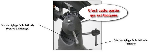

Voila j'ai une lunette Celestron Astromaster EQ90/1000. Jusque la tout va bien. Mais voila, je ne sais pas comment j'ai fait, mais j'ai réussi à bloquer le réglage de latitude avant. Et quand je dis bloqué, c'est vraiment bloqué. J'ai tordu la petite tige en essayant de desserrer la vis. J'ai essayé avec divers instruments (oui, je sais que ce n'est pas bien :confused:) mais rien n'y fait.
Quelqu'un a t-il été déjà confronté à ce problème ? Auriez-vous une idée quelconque pour me tirer de là ?

Voila une image que j'ai copiée sur la notice.
Telly

Je pense que tu n'auras pas le choix de prendre une petite rallonge, un tube d'une vingtaine de cm. Je ne vois pas comment ça pourrait résister.

Le problème est que la tige s'est tordue en tentant cette solution. J'ai peur d' être obligé de couper cette tige pour la remplacer par un objet plus long et plus solide mais j'aimerai éviter d'en arriver là.
c'est pourquoi j'ai posé ma question, des fois que quelqu'un d'autre aurait été victime de la même mésaventure.
Accessoirement j'aimerai éviter que ça recommence :be:
Telly
je ne connais la lunette mais as -tu essayé de chauffer la partie bloquée ( avec un seche cheveux ) ?

Si tu as un maillet (pas un marteau qui laisse des traces) tu peux essayer de taper sur cette pièce sur le coté. (si elle est faite dans un matériau solide) Des deux cotés même.
Le but c'est de mater (légèrement écraser) les filets de la vis ou de l'écrou.
Quelques fois cette technique permet de débloquer des vis.
Une fois que c'est fait, tu peux essayer de dévisser normalement.
Idéalement, si tu as un coup de main pour essayer de dévisser tout en tapant c'est l'idéal.
Ça peut paraitre un peu bourrin de taper comme ça mais c'est très efficace. Quand tu as à faire à une vis qui ne veut pas se déserrer, un coup de marteau bien sec sur la tête et elle devient plus facile à déserrer. (Ça réduit les tensions internes)
Par contre j'insiste sur le fait qu'il faut que le matériau sur lequel tu tapes soit solide ou mieux solidaire directement du filetage. Si c'est un capuchon en plastique, oublies ça.
Un dernier petit conseil: cette vis n'a pas besoin d'être serré très fort. C'est la vis qui se trouve à l'arrière qui supporte le poids du tube.

Concernant la matière je pense qu'il s'agit de fonte. Par contre je ne sais pas dans quoi elle se visse. Probablement de la fonte également mais je ne suis pas sûr. Il y a un cache de l'autre côté mais je n'arrive pas à l'enlever. La encore j'ai peur d'abimer quelque chose.
Je vais essayé également cette méthode.
Ça me fait deux solutions, voir trois, à tester. On va bien y arriver:)
