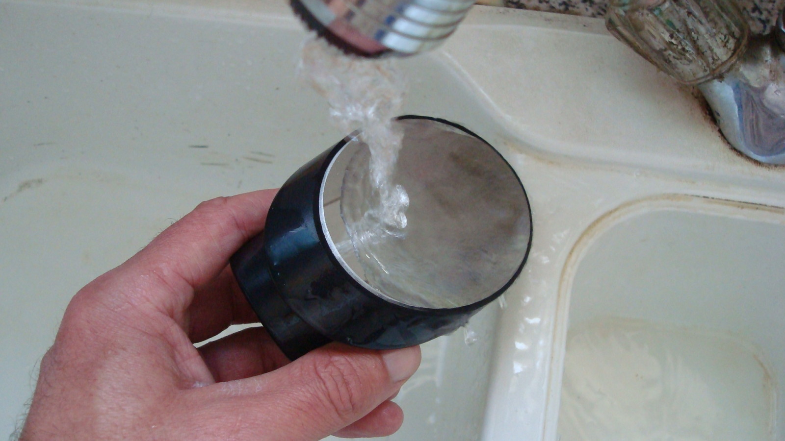

Pas trop valable car, si tu regardes bien, l'intégralité du support, de l'arrière et des faces latérales du secondaire sont engoncées dans un cache en plastique noir.
On le voit bien ici :
La partie noire tenue dans la main et ce que entoure les faces latérales du miroir sont d'un seul tenant, en plastique noir et brillant. Donc inutile de vouloir coller une résistance dessus, ça reviendrai à la solution de Kendricks décrite sur TS, en moins cher mais aussi peu efficace...
Désolé, il faudra chercher ailleurs une optimisation.

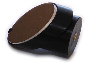

Pour une vue du secondaire, c'est ici :
Pour le rangement des pare-buées, c'est bien vu. Par contre, les mettre à l'intérieur ne vient pas réduire ton champ d'ouverture ? Car sur le LB12, on voit presque les bords de la cage du secondaire dans le PO...

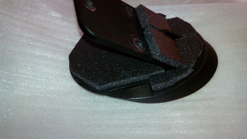

J'ai aussi bricolé un truc comme ça (pas non plus hyper efficace mais ça retarde un peu la buée) :
@Sixtyhate : Je pense que ça peut aider, mais je crois que pour ton Orion XT12 tu peux faire une sorte de résistance chauffante que tu peux enrouler autour de ton tube au niveau de ton secondaire, je connais un astram qui a fait ça. Y'a des infos sur le net là dessus mais je n'ai pas de liens à te filer désolé :confused:. C'est une juste une piste... Courage car la buée c'est une vrai plaie :D
