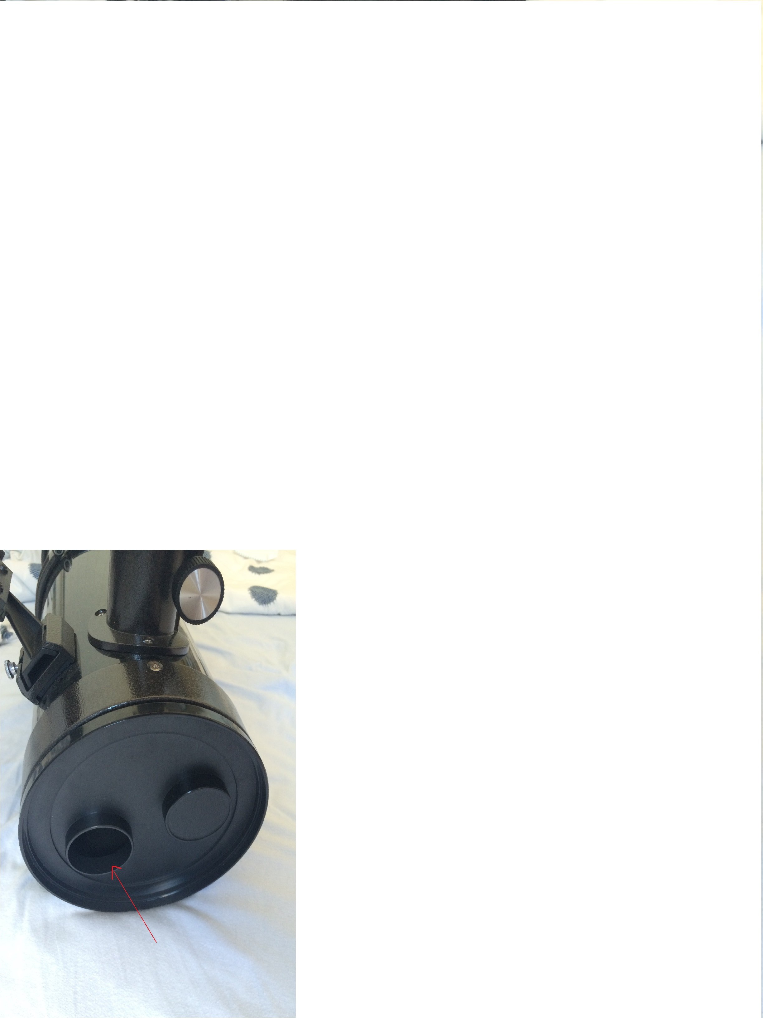

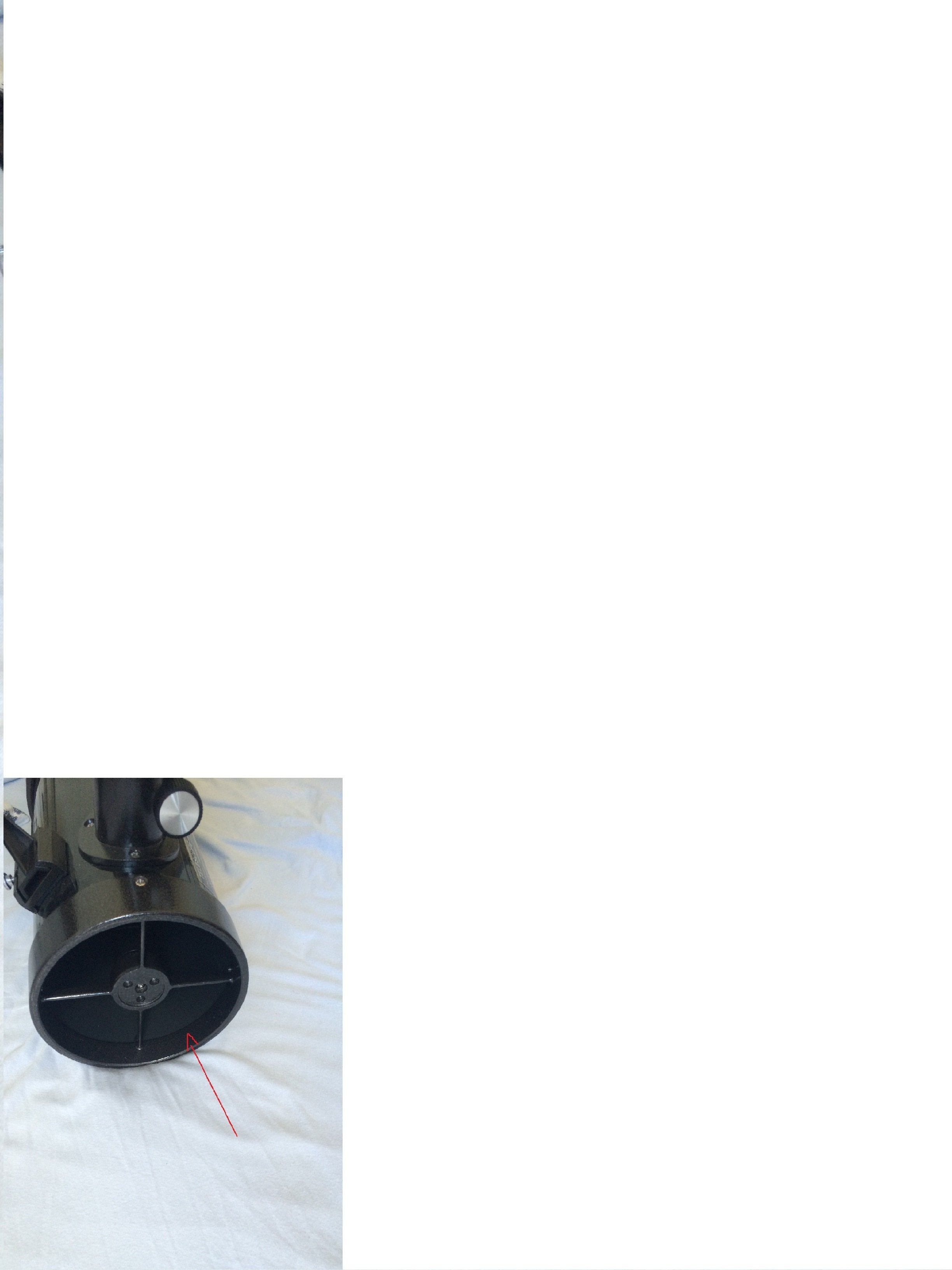

Si tu veux profiter du maximum de résolution de ton télescope, il faut placer le filtre sur l' ouverture du tube, et pas sur le trou du cache sinon tu vas te retrouver avec la résolution d' une optique de 30mm ou 40mm de diamètre
Cherches un peu sur le forum, il me semble avoir vu un bricolage pour fabriquer un support de feuille astrosolar
Avec une feuille y'a large de quoi faire un beau filtre et profiter de tout le diametre du telescope.
Penses à faire un filtre aussi pour le chercheur avec les chutes.
