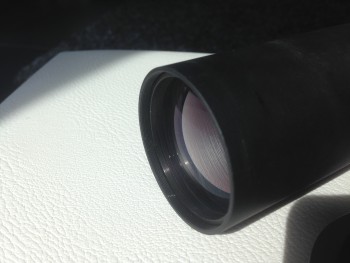

bon je suis tj perdu alors j'ai fait quelques photos ;-)
On met le filet male ou femelle a la sortie de l'oculaire ?
Dans un sens ou dans l'autre, à quoi sert le pas de vis qui sera à l'intérieur du tube ?
