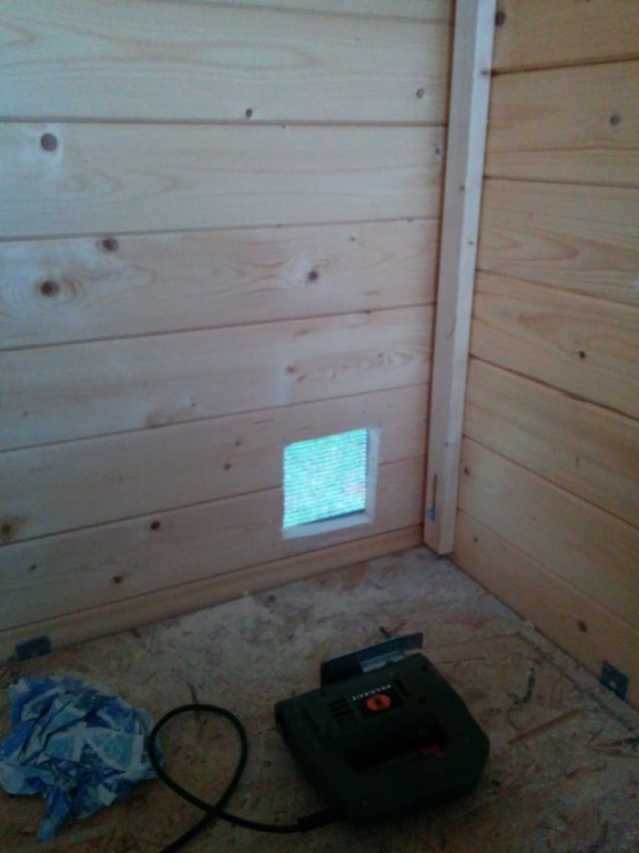

Il faudra que tu penses à mettre des grilles de ventilation pour réduire l'humidité. Dans mon abri, malgré les ouvertures, je me suis retrouvé un jour avec le tube qui ruisselait de condensation. Il est vrai que ce jour là, l'hygrométrie était importante et on a eu une chute de température assez rapide, d'où condensation.
J'ai mis 3 grilles en partie basse. Vu qu'il existe un espace entre la partie fixe de l'abri et le toit, l'air peut circuler librement. Certains mettent même un ventilateur pour forcer la circulation. Cela permet également de réduire la différence de température entre l'équipement et l'extérieur.

Pour les aérations, ouais j'ai déjà vu ça sur pas mal d'observatoires. C'est vrai que c'était pas mal humide aujourd'hui dans l'observatoire..

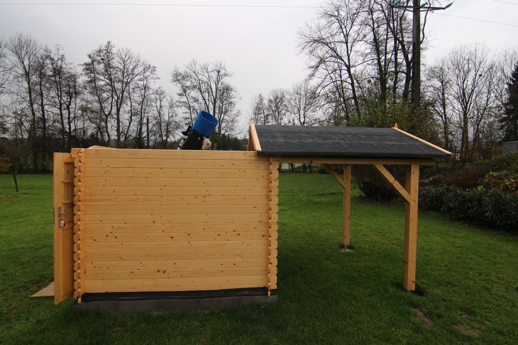

Edit : photo :

Bonjour Maxime. Beau projet que le tien et belle réalisation.

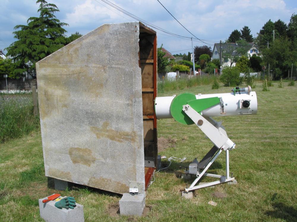

Ayant moins d'espace, et surtout étant en location, j'ai résolu la question en réalisant un abri basculant en CTP recouvert de résine et fibre de verre. Il faut bien sûr apporter son petit matériel à chaque observation (le télescope comme tu le vois est à poste fixe) et tirer le câble électrique depuis la maison sur une vingtaine de mètres, mais ça se fait !
Bon courage pour les finitions et belles observations.
Michel

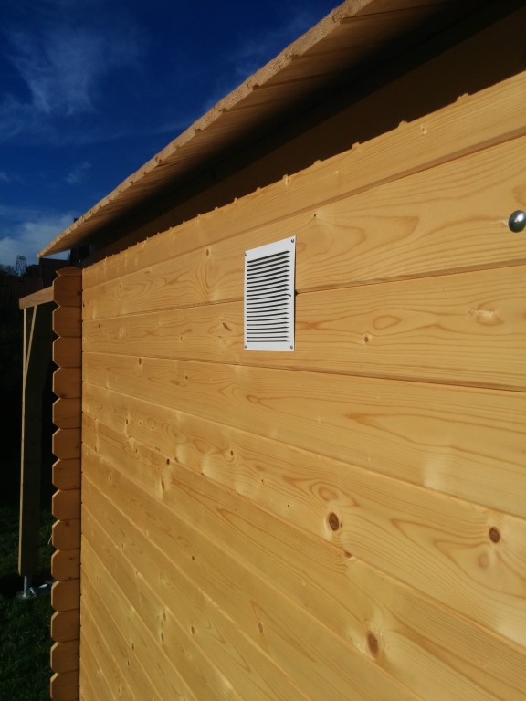

J'ai bien avancé l'observatoire aujourd'hui :

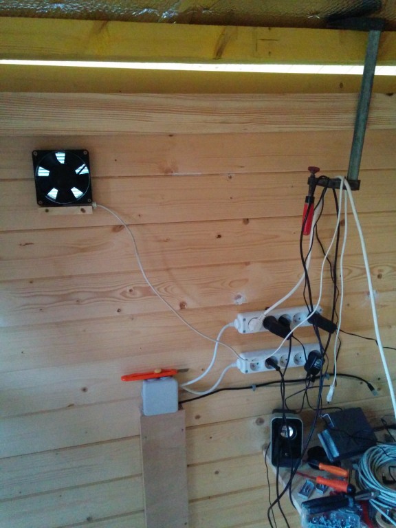

- Mise en place de 2 ventilation et d'un ventilateur 220V muni d'un simple programmateur mécanique (cf photo) pour l'activer quelques heures par jour.
- Début de la mise en place des lumières (une lampe 75Watt et une lampe led rouge)
- 2 Couches de lasure sur le toit et les poutres, et avec cette chaleur, j'ai pu déjà poser et clouer les bandes de goudron sur le toit.
- Bande de goudron sur les poutres extérieures (il me manque 2m, il faut que j'en rachète encore........)
Photos :
Le ventilateur 220V :
Un programateur tout simple...
Vu de l'exterieur..
La 2 ème aération :
=> vous remarquerez la maison alsacienne traditionnelle ^^

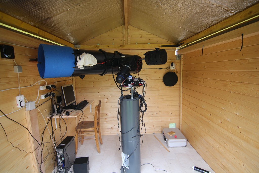

Le toit roulant est terminé ! ! Ainsi qu'une partie des finitions ! Je vous laisse les images...
Une petite vue d'une partie du moteur d'ouverture du toit, en cours de réalisation.. je n'en dit pas plus pour le moment !
Vue de nuit
Merci à toi ! Oui, ça va faire plaisir de ne plus se taper 2h de montage rêglages !
Le plus gros est fini ! Finalement, j'ai pu récupérer pour gratos... du lino ! Mais je vais coller des bandes antidérapantes, pour éviter de me casser un os..
Les photos :
A++
Modifié par Maxime001
Merci ! Oui, il y à encore pas mal de finitions à faire, et mettre toute la partie électronique de contrôle à distance, mais le plus gros est fait !

J'ai suivi le fil de cette réalisation, depuis ses débuts... bon boulot !
Juste un bémol : l'abri, la conception, le chat.... c'est très bien.
Mais qu'en est il de l'équipement ? Quand je vois le nombre de contrepoids et le type de monture je suis un peu dubitatif... As tu fais des images récemment ?
En fait c'est cela le principal.

Je comprends ton inquiétude par rapport au nombre de contrepoids. Je fait des images avec ce setup depuis 3 ans, sans aucun soucis ! L'autre soir, j'ai testé 20minutes de pose avec autoguidage, aucun soucis, les étoiles sont bien rondes. C'est vrai qu'une monture un peu plus robuste serait plus adaptée, mais la, c'est le budget qui ne passe plus.
J'ai pas l'image sous la main, mais je la mets dès que je la récupère ;)
J'ai aussi un 150/750 que je mettrais sur la monture le jour ou je fait du 100% remote.
J'ai arrangé le rangement des divers cables, car c'était une vrai catastrophe. C'est tout éphémère, car d'ici 1 mois, j'aurais un contrôle de mes moteurs de MAP par USB, donc des fils en plus...
