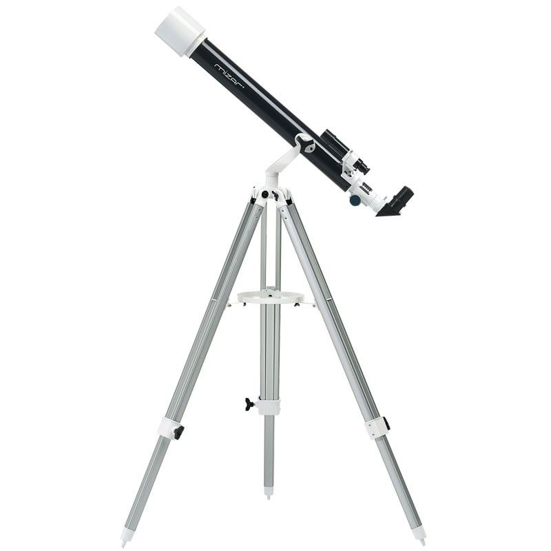

J'avais acheter une mizar a mon cousin 11ans, une 70/700 he beh a part la lune et surfer sur la voie lactée, il n'etait pas a l'aise et pester en permanence.
je lui ai preté des jumelles un soir d'observation et toute la soirée il m'a pris la tete a me demander c'est quoi ces taches la..et ca c'est quoi tonton?
Aprés chaque enfant doit avoir des facultés propres a sa debrouilardise...

Déjà un "petit" instrument de 60mm comme ça pèse 4kg, et fait 67cm de long ce n'est pas rien pour un enfant de 8 ans !
