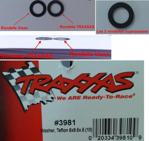

J'ai retrouvé une Vis Sans Fin (VSF), chez Medas grâce aux infos fournies par un membre du forum.
Mais au cours du nettoyage de la monture dans la fontaine de nettoyage du garage auto du boulot, j'ai fais une fausse manip et j'ai perdu une des rondelles de la Teflon de la VSF.
Comme personne, sauf moi, ne perd ce genre de truc, Medas n'a pas ce genre de pièce détaché.
J'ai fini par trouver mon bonheur sur la bay en commandant des rondelles pour modèles réduits. Réfrence:
Fabriquant: TRAXXAS
Réf: #3981
Dimensions:
Diam. Int 6mm
Diam. Ext 9.5mm
épaisseur: 0,5mm contre 0,25mm pour les Vixen
Les rondelles TRAXXAS sont en tous points identiques aux Vixen, sauf au niveau épaisseur. Mais le principe de montage de la VSF de vixen fait que cette différence de diamètre n'a aucune importance.
Ci-joint une photo:
Si ça peut servir à quelqu'un d'autre.....
