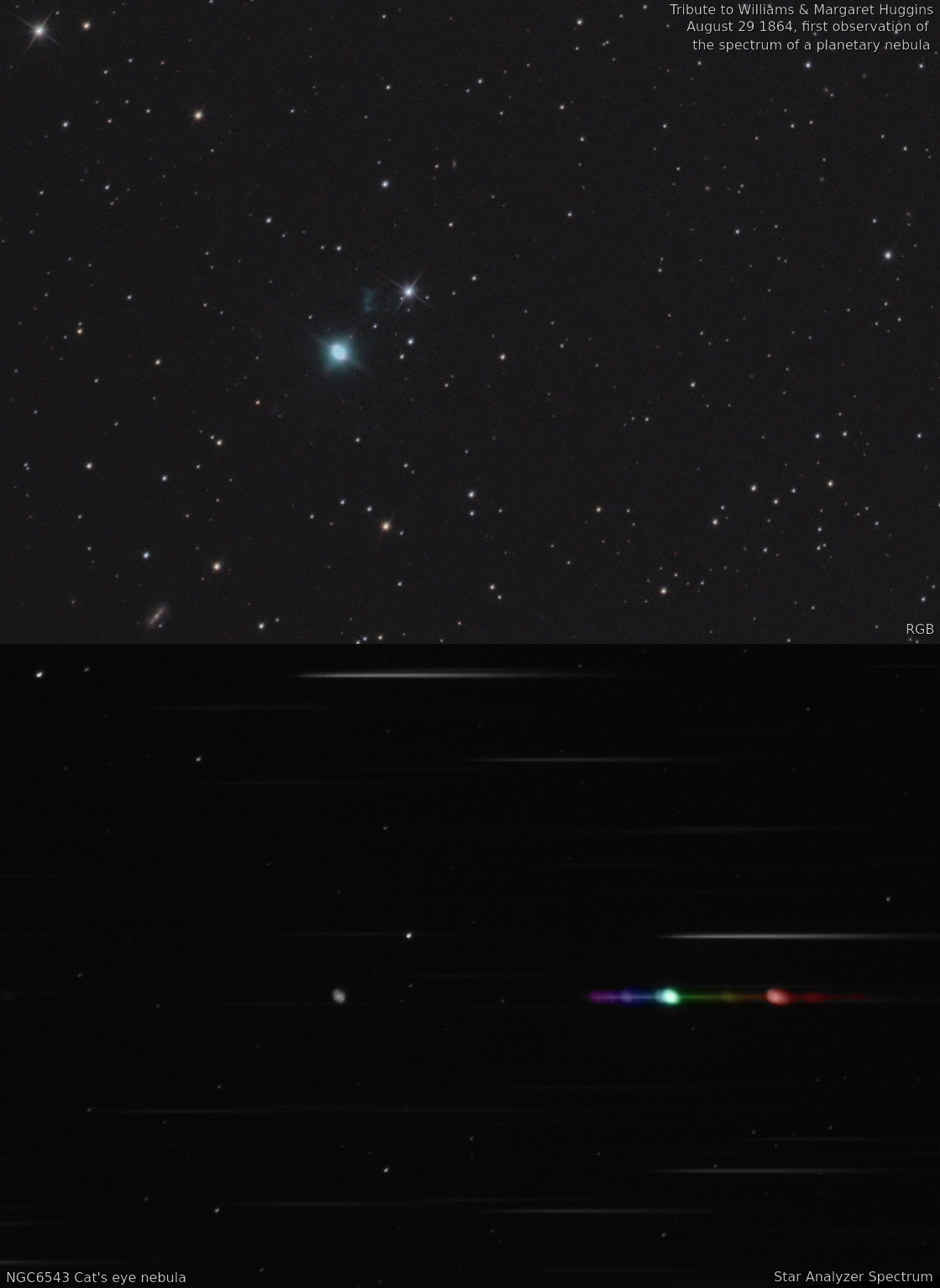

A l'occasion du 150ème anniversaire de la première observation du spectre d'une nébuleuse planétaire :
C'est Williams Huggings qui a observé pour la première fois le spectre d'une nébuleuse planétaire, NGC6543 (l'oeil du chat). La façon dont il relate cette première observation vaut son pesant de cacahouette :
“Le 29 Aout 1864, j'ai dirigé le télescope armé avec le dispositif spectro vers cette nébuleuse. Au début, j'ai suspecté quelque dérangement avec l'instrument; car un spectre n'était pas visible, seulement une raie de lumière perpendiculaire à l'axe de dispersion"
Il venait de découvrir la lumière monochromatique des raies d'émission des NP !

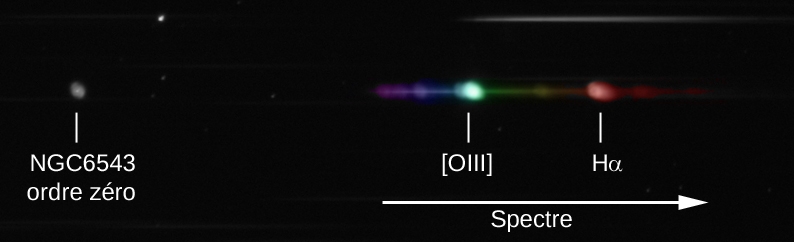

Au pied de mon lampadaire de la banlieue Toulousaine, TN 200/900 et CCD 314, RGB (3x20x90sec) et star analyser 200 (19x30sec)

+1 ça semble si simple, quelles raies as tu pu détecter ?
En tout cas bravo pour montrer qu'on meut obtenir de belles choses "simplement" :)
Merci Emmanuel et Poussin.
Poussin, les raies principales sont celles de l'oxygène III (la raie interdite) verte, et de l'H-alpha rouge.
