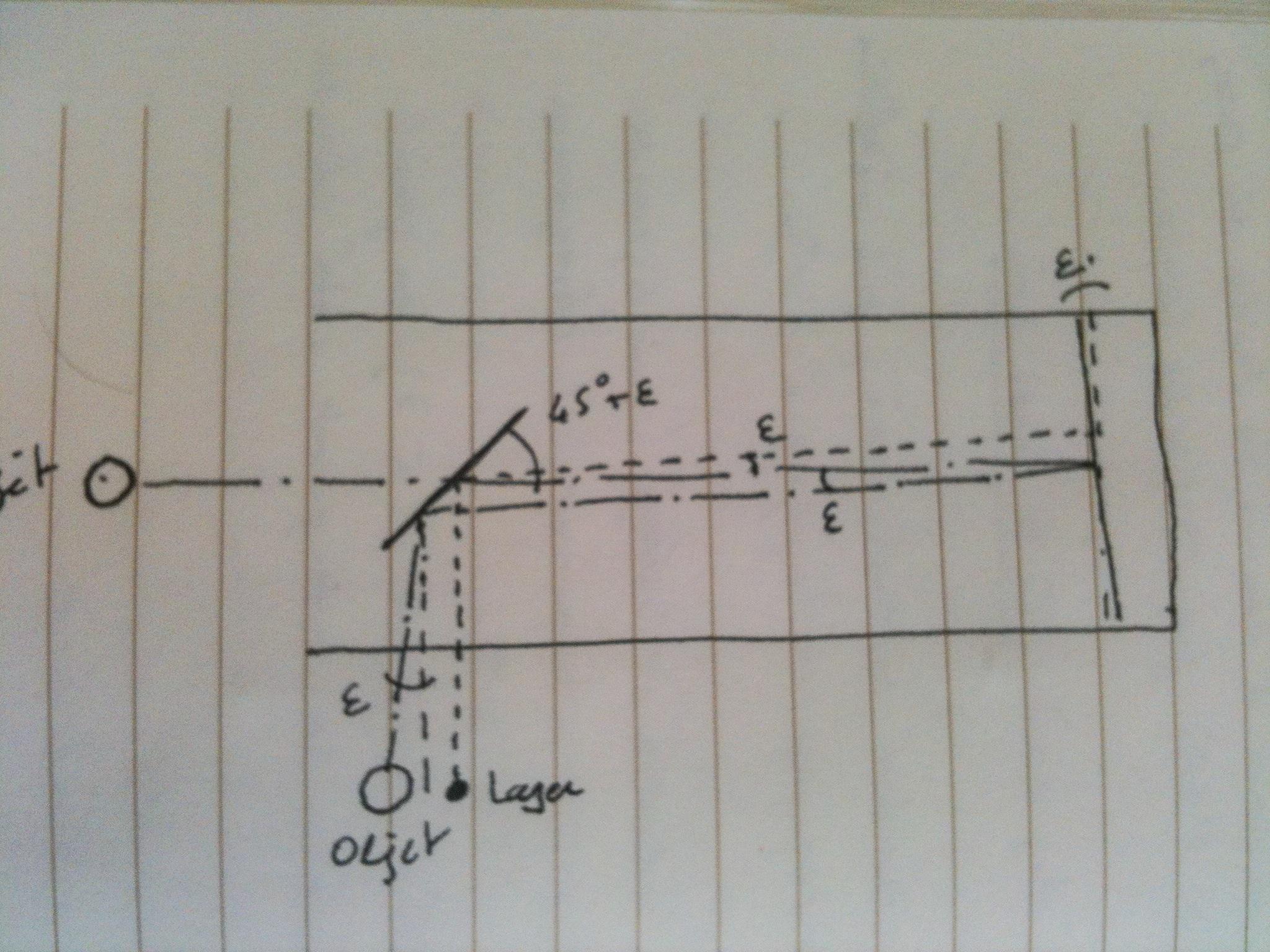

Attention, le retour laser ne veut strictement rien dire tout seul.
Pour que ce soit juste il faut d'abord vérifier sur le primaire s'il touche bien au centre de l'oeillet.
Si ça n'est pas le cas il faudra alors régler le secondaire.
C'est uniquement si le laser tape bien le primaire au centre que tu peux alors te fier au retour.
Et oui, il faut s'assurer que le secondaire est bien à 45º par rapport à l'axe optique et donc que le faisceau laser arrive bien au centre du primaire. Sinon voici ce qui arrive :
