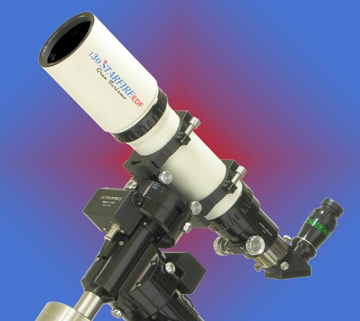

Pour moi, le jour où j'ai 10000 euro en trop (faut penser à la monture aussi), ce sera ça :
Mais ce jour me parait terriblement lointain :p
Modifié par popov
  popov a dit :
:D
Chez EDF ils font des lulus à présent ? :o
Cadeau de fin d'année en comité d'entreprise, sans doute ! :)
