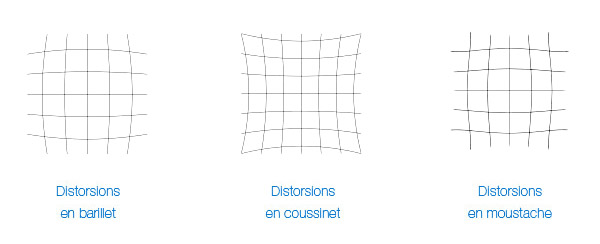

Distortion en barillet (vs celle en coussinet, moustache):
C'est une déformation de l'image avec une géométrie bien caractéristique qui apparaît de plus en plus au fur et à mesure qu'on observe le bord du champ de vision: si le reste est bon, cela ne me dérange pas trop.
