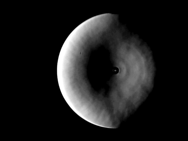

La forme de mon 400 F.4.5 fabriqué par John Nichol...
Pas glop. Quelle année (et quelles 'garanties' lambda pic-vallée?)
C'est quoi comme image? En test en autocollimation? Si oui, quelles sont les erreurs sur les zones, et l'erreur RMS?
Modifié par sixela

Sixela : le miroir nichol est de 2010, à lambda/4, utilisé pour faire un 400 dobson factory. Le test de Foucault a été fait pas Franck Grière avant la retouche du miroir. Il m'a dit que le miroir est à peine à lambda/4 pour un état de surface correct. Le problème premier du miroir est sa forme.
Des membres du club Ciel d'Aunis à La Rochelle ont acheté un lukehurst 400 F/5 en 2008 avec un miroir nichol (par ailleurs assez bon) et à cette époque ils ont dû demandé au constructeur anglais de construire le télescope pour ce miroir. Ce qui veut dire qu'il travaillait encore principalement avec Oldham...
Jean Jacques
Oui -- alors ça confirme que ça a l'air d'être une image en autocollimation (ou on voit assez bien des défauts de forme; ici, il y a une "magnifique" zone, mais la surface affectée n'etant pas trop grosse, on devrait avoir un rapport de Strehl de 0,85-0,87 si la pic-vallée est de lambda/4, à la louche). Pas moins bon que mon Oldham (soi-disant "lambda/10") avec un meilleur état de surface.

"Oui -- alors ça confirme que ça a l'air d'être une image en autocollimation (ou on voit assez bien des défauts de forme; ici, il y a une "magnifique" zone, mais la surface affectée n'etant pas trop grosse, on devrait avoir un rapport de Strehl de 0,85-0,87 si la pic-vallée est de lambda/4, à la louche) "
oui, c'est un test en auto collimation , je ne travail qu'avec ce test depuis mes débuts, il vient de ou ce calcul à la louche ? Pourquoi je sais que ce miroir est à moins de L / 4 car j'ai des centaines de miroirs testés derrière ce plan de référence dont quelques un ont été tésté ensuite sur des bancs interferometrique pros, je sais donc que ce genre de défaut ne passe pas la barre des L /4 et encore je suis gentil, donc outre le fait que ce miroir je l'ai mesuré, rien ne peut se faire à la louche ...je me garderais bien de faire des calculs à la louche ni de conseiller qui que ce soit comme bon ou mauvais vendeur de miroir , en d'autres temps certains ont conseillé OO encore une fois à la recherche d'un bon rapport qualité prix ....
Si c'est à la louche, c'est pas calculé (et c'est au conditionnel); c'est à quoi je m'attendrais avant de mesurer, avec une marge d'erreur collossale.
Toi qui as fait le test, quelle était l'erreur RMS?
Quand j'ai dis que c'était sûrement un test en autocollimation, c'était parce que le message cité ne le précisait pas.
Pourquoi je sais que ce miroir est à moins de L/4
Je n'en doute pas. Ce qui m'intéresse, par contre (comme utilisateur), c'est l'erreur RMS.
