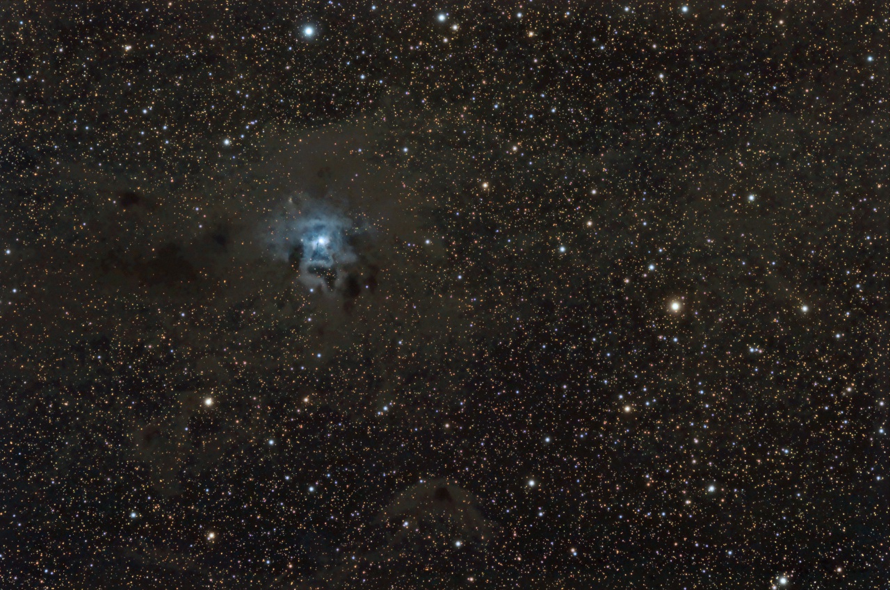

voici la deuxième image traitée de la semaine, la belle nébuleuse de l'IRIS NGC 7023.
Pas facile de lui faire ressortir ses nombreux nuages sombres avec une petite lunette 80ED et un APN :(
Image composée de 43 poses de 300sec traitement IRIS/PScs6.
Setup:80ed SWBD+red0.85/1000d astron/EQ6/guidage chercheur
lien astrobin: http://astrob.in/full/119997/0/
Voilà c'est tout pour le moment :)
Nico
Modifié par nicoairbus
Jolie faute dans le titre :be:

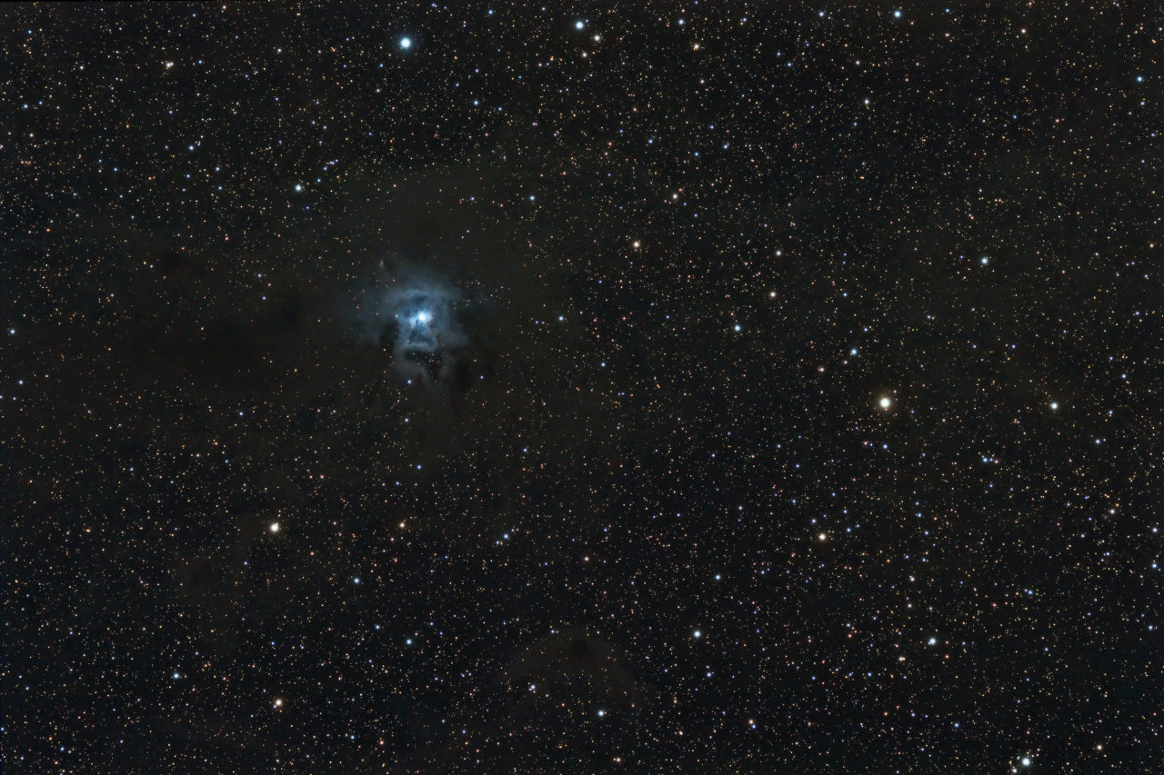

Pourtant tu as à peu près tout ce qu'il faut en matière brute pour faire ressortir les nuages. J'ai fais un petit essai avec ton jpg et on voit tout plein de nuage ressortir de la zone. Il faudrait ajouter quelques heures de poses mais en attendant avec une réduction de bruit plus poussée que celle que tu as mis en œuvre donc moins destructrice de détails, il y a moyen de sortir une très belle image :)

Tromat : je suis impressionné sur comment t'arrive à faire ressortir ces nuages sombres. chapeau ! en plus à partir d'une Jpeg.
j'ai beau essayer sur ton image (d'ailleur merci) j'arrive carrément pas à les mettre en valeur.
Si c'est pas trop te demander ?!
Comment tu fais ? une technique particulière ?
Merci d'avance.

La méthode que j'utilise n'est pas applicable directement sous Photoshop mais il existe plusieurs manières de procéder.
La première étape, bien plus importante qu'il n'y parait, est de faire un retrait de gradient le plus précis possible. Il y a différentes méthodes sous Photoshop mais pour un bon résultat il faut au moins utiliser la méthode polynomiale d'Iris : http://www.astrosurf.com/buil/iris/tutorial4/doc14_fr.htm
Après pour travailler plus confortablement et amoindrir la montée du bruit il faut travailler séparément la couleur et la lumière en extrayant la couche L du mode lab. Utiliser des masques pour affecter uniquement le bas de l'histogramme et peut être tenter des trucs du genre dupliquer l'image sur un calque, passer celui-ci en mode incrustation et appliquer un masque de fusion pour ne pas toucher au hautes lumière. Le but du jeu est d'augmenter à la fois la luminosité et le contraste sur le bas de l'histogramme tout en faisant attention au bruit.

Ok merci. Pour le gradient le le faisais justement sous iris.

Avant de lire ton message, j'ai essayé de comprendre ta méthode en essayant de traiter l'image pour arriver au même résultat... première erreur, j'ai tout fait sur Photoshop ! :)
J'ai juste fait un calque sur lequel j'ai sélectionné les parties les plus claires de l'image (coeur de la nébuleuse et étoiles) que je supprime, puis réglage des niveaux sur les parties sombres (tons sombres / niveaux) puis assemblage des deux calques avec une transparence très légère (10%).
Il doit y avoir moyen d'être moins limité dans la transparence sans supprimer des zones entières directement, mais avec d'autres options de calques.
Le résultat est moins flatteur que celui que tu obtiens (et je pense que ça ne serait qu'amplifié sur une image avec toute l'info et pas en jpeg...).
En conclusion, je suis aussi preneur du tuto ! :D

Bonjour à tous, désolé d'arriver si tard sur mon post mais j'étais au taff :(
Je vous remercie tous pour l’intérêt que vous avez porté à mon image.
Tromat, comme d'habitude tu arrives à faire un traitement d'images d'un autre monde et ceci avec seulement un fichier JPEG.
Juste une petite question as-tu utilisé Pixinsight pour traiter mon image ?

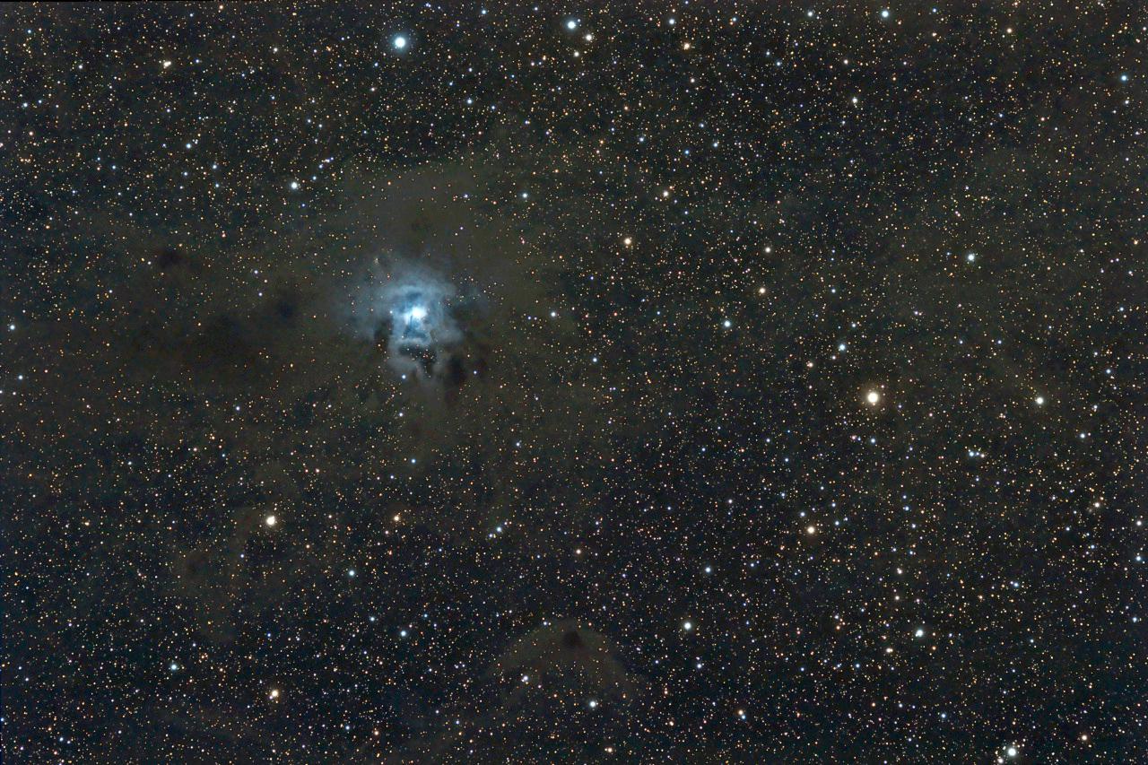

Voilà donc mon nouveau traitement suivant vos précieux conseils
Pour ceux qui le souhaite, voici un lien afin de télécharger le fichier brut sorti d'IRIS
http://dl.free.fr/jVdpnR4CF
Nico
Très belle seconde version ! :)
Petite question, dans les deux cas vous obtenez une image avec une colorimétrie un peu modifiée (le rouge est renforcé semble t-il) : est-ce parce que vous avez travaillé sur les bandes sombres dans la couche rouge ?
jb

Je voulais dire, concernant le traitement que j'ai fait sur Photoshop et posté ce matin, que je l'ai fait rapidement ; surtout pour voir si technique à laquelle je pensais fonctionne.
Mais par rapport à l'image que j'ai postée, il y a moyen de faire beaucoup mieux : j'ai fait un travail très rapide sur les calques et n'ai pas prêté attention à l'éventuelle montée du bruit.
Cela étant, cela semble fonctionner mais il faut trouver la bonne procédure ! :)
Oui, je fais tout avec Pixinsight maintenant et il est très rare que j'utilise Photoshop.
J'ai tenté le coup avec ton fichier fit, et le moins qu'on puisse dire c'est que je me suis fait avoir par la transition entre les nuages sombres et la partie lumineuse de la nébuleuse. A cette échelle ça ne se voit pas mais le résultat est moche dans les zones de transition, il faudrait que je reprenne toute la luminance...
J'essaierais de voir si je peux faire un truc sympa sous Photoshop et si ça le fait et que j'en ai le courage je ferais un petit tuto, notamment pour présenter le rôle essentiel des masques de fusion en traitement astro.

En tout cas, ton dernier traitement je le trouve parfait Nico
Julien
EDIT : La couleur des étoiles sur le dernier traitement Tromat ...:wub: le contraste... :b: je veut savoir le faire !
