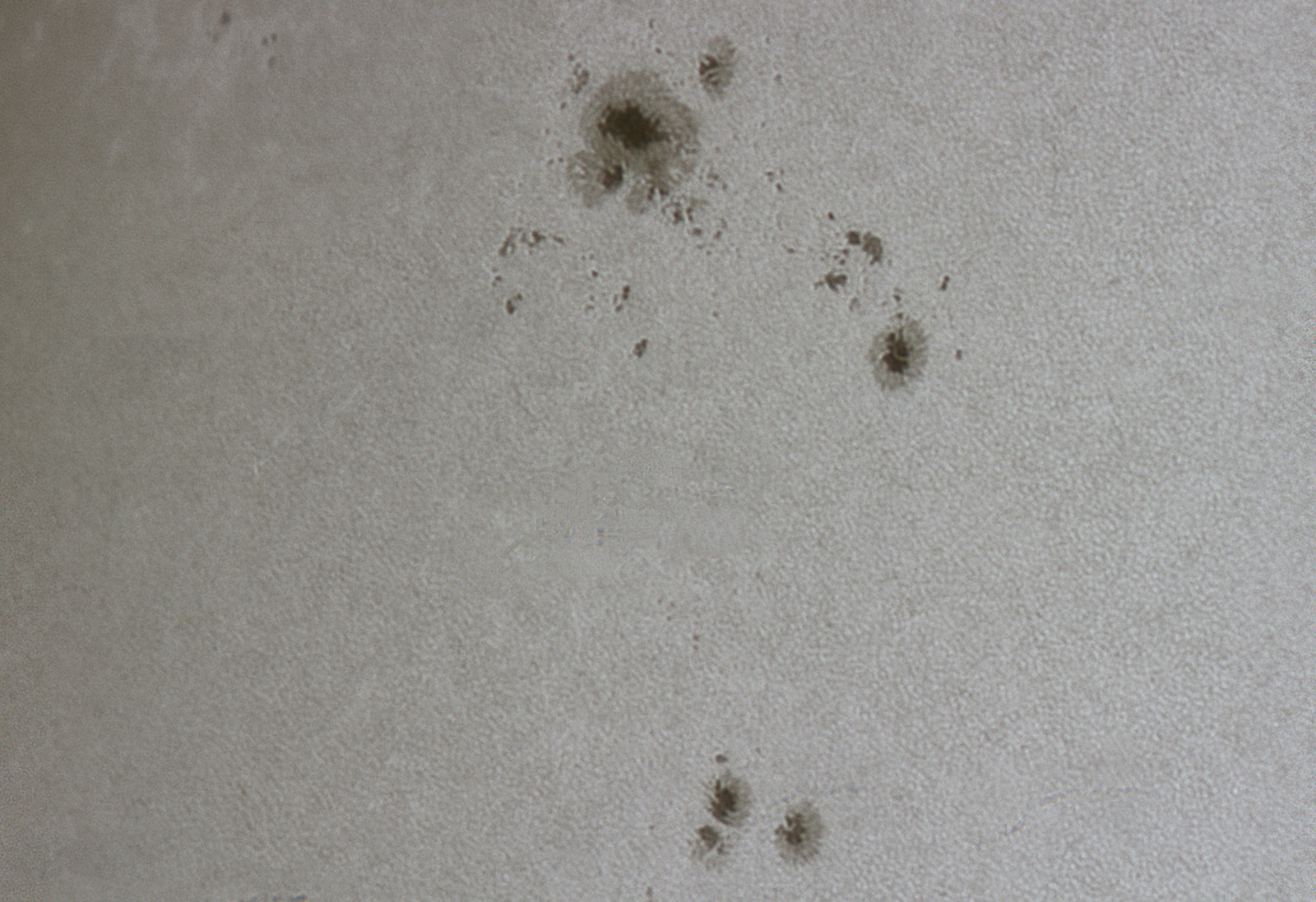

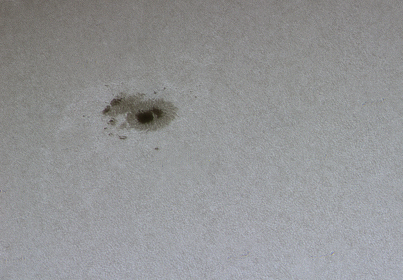

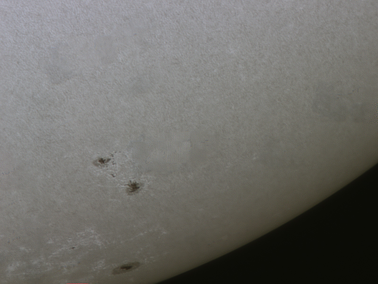

Sans prétention : c'est pour s'amuser un peu. 80 ca reste un petit diamètre. Fait dimanche 7 septembre vers midi.
Powermate 5x devant la lunette, focale résultante 2400 mm, QHY5-LIIc (ser de 60 s à environ 25 im/s)
Des tâches récalcitrantes sur le capteur qui, en se baladant sur l'image, ruinent la granulation dans certaines zones. Y a truc pour les enlever ? Il m'en reste systématiquement.

Pour ce qui est de tes taches, tu es sure qu elles soient sur le capteur et pas sur la barlow plutôt? Sur un capteur on y trouve plutôt des poussières, hors la on dirait plutôt des traces de ''gras'' comme un doigt posé sur une lentille...
Sinon certains te diront le pinceau, d autres la bombe d air de nettoyage informatique... (certains te diront surtout pas la bombe !) perso j utilise les deux, le pinceau en premier, et si ça ne suffit (vraiment) pas, ensuite (en extreme recours seulement) la bombe, mais avec beauuucoup de précaution !
(ne surtout pas agiter la bombe avant usage et ''pschiter'' dans le vide avant. Car ces bombes peuvent projeter un peu de liquide :-/)
Thanks
C'est bien des taches sur le capteur, mais la registration Autostakkert les étale sur l'image empilée et pour finir je les tamponne dans PS :be:
Sur la vidéo, elles apparaissent bien comme des spots noirs bien nets.
Pour le nettoyage actuellement je fais Purosol plus microfibres mais ca n'a pas l'air de fonctionner...
