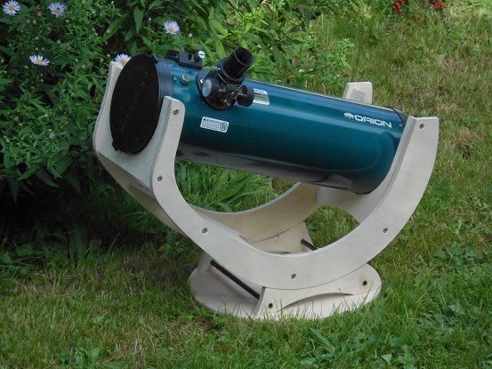

J'ai souvent dit du bien des petits Orion Starblast 114/450.
Faciles à transporter, et donnant de belles images grand champ, pour des observations au pieds levé sur la terrasse.
Mais je trouvais la monture encore un peu lourde et massive: 3,5 kg sans le tube.
La monture originale:

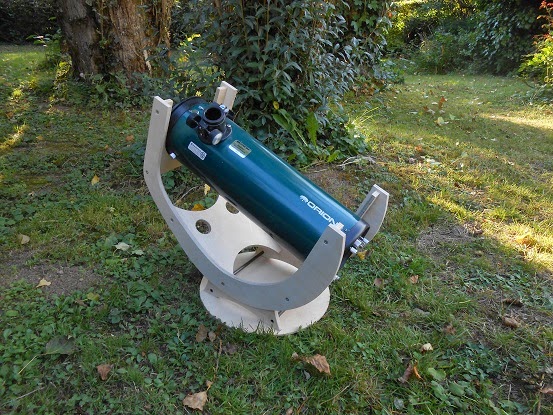

Et voici une petite "esquisse", facile à réaliser, pas mal inspirée des réflexions de Mel Bartel:
http://www.bbastrodesigns.com/ballscopes/ballscopes.html
La monture fait désormais 1kg et on peut même la faire démontable ou pliable. Le tout fait donc 3 kg.
On pourrait l'appeler le Harp Scope...
Un jour, je désosserai le tube, et je ferai un truc encore plus léger, mais c'est quand j'aurai le temps de bricoler...

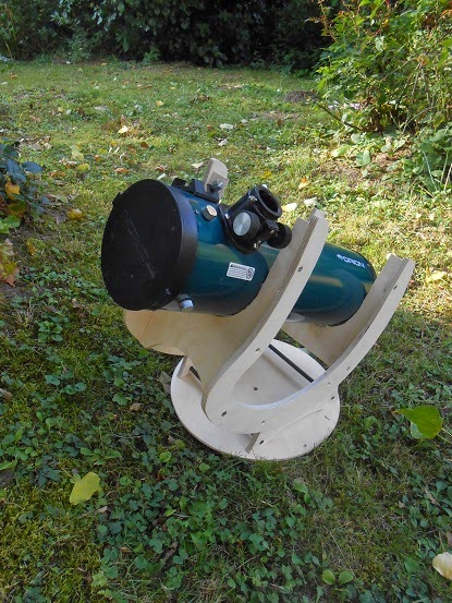

Pour l'instant, ce n'est qu'une esquisse. Le tube tient simplement car très légèrement coincé dans les U, il ne tombe pas.
Mais c'est bien rigide et on peut orienter le Po comme on veut.
Bonsoir !
et .... AU TOP !!! :cool::cool::cool:
Mais où sont les cordes de la harpe ?!! :be:
Comme Sixela, ma préférence va pour la première monture avec de belles courbes (la chicane qui remonte vers le PO est délicate et beeeelle :wub: )
Je me permets d'imaginer une modif' :rolleyes: : de ne pas faire monter cette chicane aussi haut, elle semble gêner (esthétiquement parlant) l'accès à l'oculaire.
Mais après, j'dis ça, j'dis rien !
Fort bon ciel !!!
Salut Pierre,
Bien sympa comme d'hab' tes esquisses :)
Idem Chtit Bilou : faut couper la fourche AV à hauteur du diamètre du tube, ça fera toujours ça de moins qui dépasse ;)
Maintenant à ce stade, faut pas se gêner : autant virer carrément le tube, y sert à rien !
Un mono anneau comme tu sais faire à l'avant, le barillet à l'arrière, rien entre les deux, et roule ma poule ! ;)
@Sixela : question lignes pourquoi pas - c'est affaire de goûts - mais question conduite et stabilité, la deuze est meilleure ;)

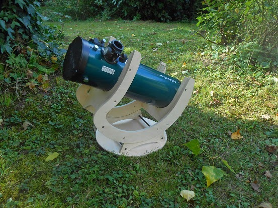

magique! :wub:
j'aime bien la version 1 et je verrais bien la dernière version en premier quartier de lune avec les cotés pleins et des pyrogravures de cratères :)

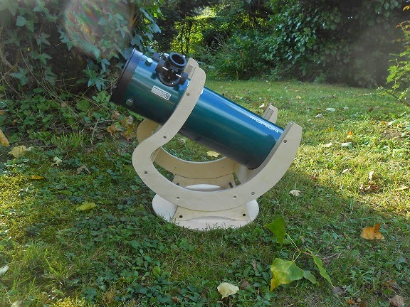

"Toujours à la recherche de la forme parfaite, voici quelques autres variations:"
ah ben heureusement que t'a pas le temps de bricoler !! :-)
La bricole, c'est le dimanche après midi, entre 14h et 16h. Sinon, je bosse... ;)
C'est amusant, personnellement je préfère la toute dernière version, plus allégée, et qui retrouve les formes de base, cercle, oeuf, etc. Mais peut-être est-ce également une question de qualité des photos. Les premières ont une éclairage "hamiltonien" qui les avantage...
