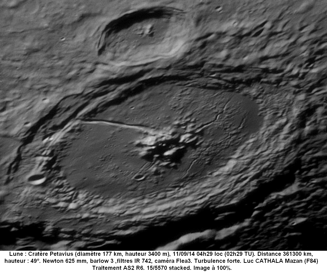

Bonsoir
Une première image du 11/09/14 avec une forte turbulence qui ma obligé à jongler avec les filtres infrarouges et les barlows 2 et 3.
Par contre en réglant mieux mon astatique j'ai fait disparaître l'astigmatisme qui me cassait les pieds depuis longtemps, la turbulence sur les films est impressionnante mais les images par moment sur l'écran montraient pas mal de détails grâce à cette amélioration, donc j'ai tenté le coup.
Pour ce Petavius j'ai fait 4 films de près de 5000 images un seul est exploitable et encore je n'ai utilisé que 15 images. Il est quand même bien meilleur que mes précédents dont deux avaient fait le LPOD. Voir ici : http://www.webastro.net/forum/showthread.php?t=108697
Je vais voir ce que je peux exploiter d'autre.
Bonne nuit.
Luc;)

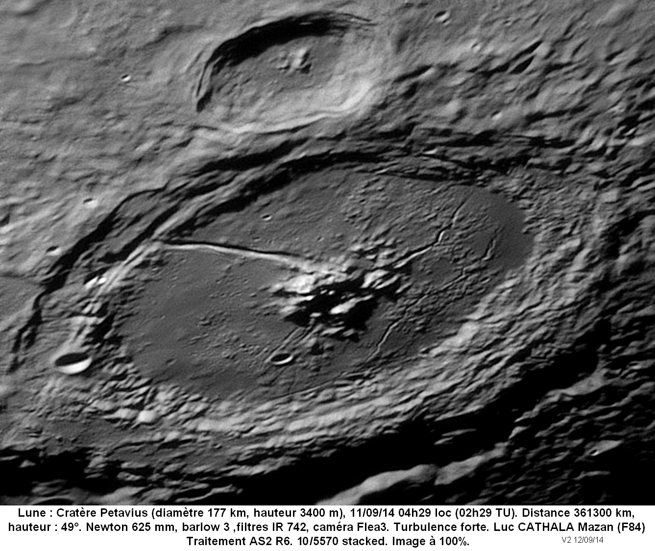

Une version du Petavius avec seulement 10 images un peu plus détaillée :
Le lien vers le gif montrant la turbulence pour l'acquisition du Petavius, c'est un crop. Je vous laisse donner votre avis sur son niveau.
http://cdn.astrobin.com/images/7996/2014/39cbc18e-eeed-465b-97d9-8f86a526f2fb.gif

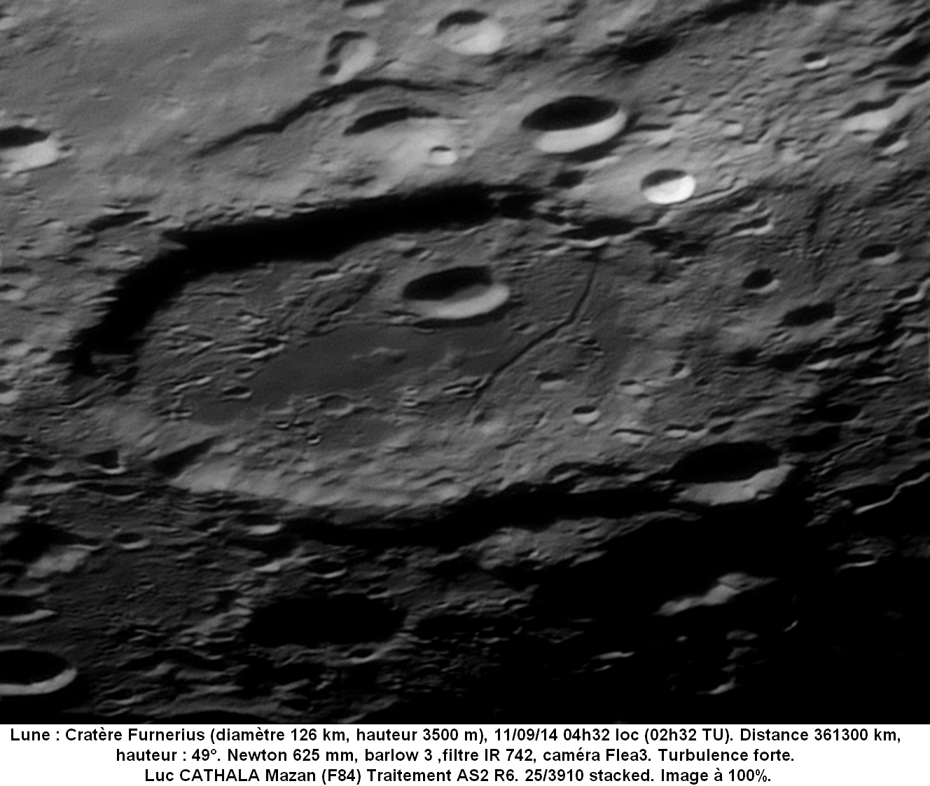

Le cratère Furnerius bien imagé par Elie Rousset dans ce post : http://www.astrosurf.com/ubb/Forum3/HTML/039016.html

Salut Luc !
Tu as aussi ce vent de Nord qui vient gâcher le plaisir ? :confused:
A Lyon même dans le 127 ça mettais des coups de turbu énorme par moment ... donc je comprends ta problématique pour capturer ce Petavius qui reste tout de même regardable .:)
On se prend à rêver le jour où il n'y aura pas la moindre pétole de turbu ... au 625 sans astigmatisme et avec plus d'images ça va faire mal :rolleyes:
Sur ce je vais aller voir ce que donne mes captures de ce matin ... pas grand chose j'en ai bien peur !:(
Suis sur le c.. ! Avec 15 images seulement, t'es un vrai magicien :o
Il est superbe ce Petavius, mais tu dois être dégoûté de ne pas avoir eu de meilleures conditions, ça aurait été une tuerie
Bonne journée.

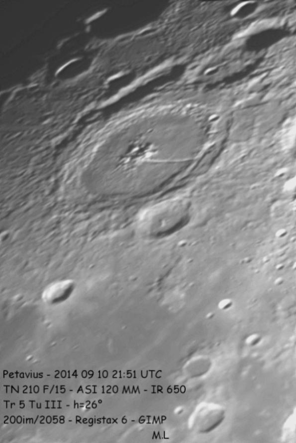

Très modestement, je te demande ton avis sur ce même Pétavius avec mon TN 210 maison.
Quelles améliorations peux-tu me suggérer, tant sur l'acquisition que sur le traitement ? La question est ouverte aussi aux autres collègues :)
Cordialement.
Michel

Quand tu fais tes acquisitions fait en sorte que ton histogramme ne dépasse pas la moitié cela évitera les zone saturées (blanches) tu pourra toujours ensuite resserrer l'histogramme ou augmenter le gamma pour éclaircir le contraire n'est pas possible. Fignoler ta mise au point, pour une acquisition de quelques secondes j'y passe plusieurs minutes. Vérifier ta collimation sur le 625 mm je le fais plusieurs fois dans la soirée sur lui c'est normal en aluminium ça bouge et surtout avoir de bonnes conditions de turbulence. Je me sers de ce site même si parfois il se trompe. https://www.meteoblue.com/fr/france/

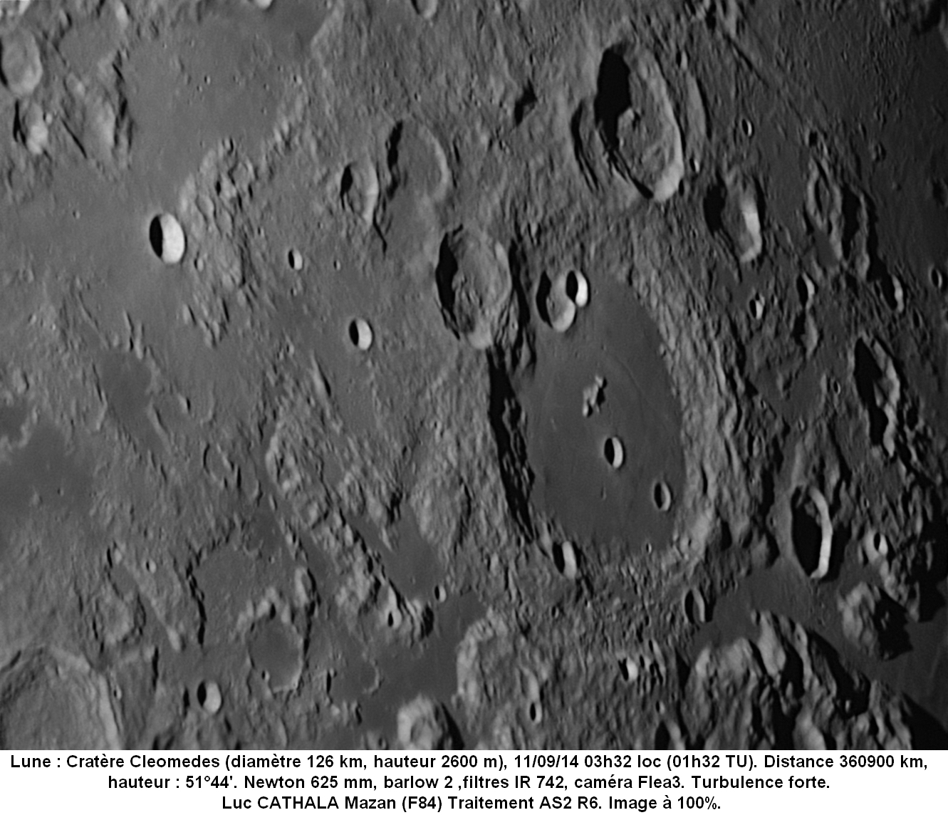

Je rajoute une image du cratère Cleomedes dans lequel apparaissent des failles barlow 2 car avec la 3 rien à voir.

Je vous ai mis un lien vers un gif d'une seconde composé des 50 premières images (film à 50 images/sec) du film sur Petavius pour que vous puissiez me donner votre avis sur le niveau de la turbulence.
Pour le relancer recliquer sur la ligne d'adresse et valider.

Hello Luc,
Tu arrives toujours à sortir quelque chose de cette soupe ! Bravo.
La turbu que tu nous montres n'est pas si terrible, j'ai souvent eu pire.
La déformation reste lente, le pire c'est quand ca friture, là même à grande vitesse on passe pas entre les vagues.
J'ai pas encore taté du ciel du coin, mais avec le vent ca doit pas aider bien sur.
