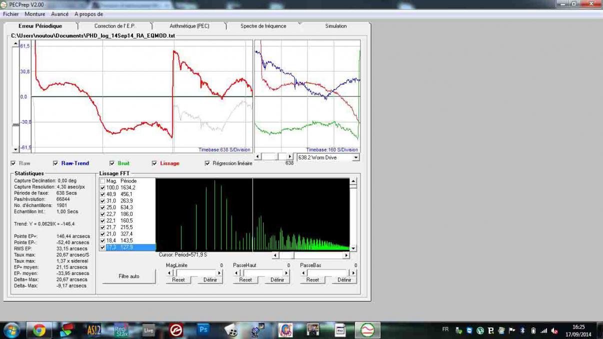

bon j'ai pas réussi avec PECPrep... j'ai ouvert le ficher avec PEAS sans passer par phd log file.. pensez vous que ce graphique est correcte? (j'ai indiqué biensur la valeur 15037004860de la focale et le diamètre des pixel du capteur)

Finalement j'ai réussi à ouvrir les fichiers phd log avec PECPrep, il suffit juste d'enlever un point dans la case barlow/reducer.
Reste maintenant à analyser la courbe!!
Qu'en pensez vous?
Difficile de comprendre grand-chose à cette courbe : énorme dérive (pb MES ?), sauts brutaux... il faut en dire plus sur ton protocole !
